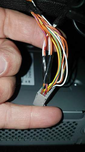

Hallo repins
vielen Dank für Deine Antwort.
Leider hat mein Schritt 4 "Daumen drücken" nicht richtig geholfen.
Bus high und low habe ich mit Stromdieben an den Grauen Stecker angeschlossen.
Video und Schirmung in den blauen Stecker gesteckt.
Dauerplus von vorne an das Sicherungsboard
Klappe läßt sich öffnen
Dies wurde vercodet:
- Gerät C6 in der Verbauliste hinzugeführt
- Car_Function_List_BAP_Gen2 - VPS_0x0B: ist aktiviert
- Car_Function_List_BAP_Gen2 - VPS_0x0B_msg_bus Datenbus: Klemme 15
(in der Anleitung von Kufatec steht "Terminal 15"😉
- Stg 10 Byte 2 Bit 4: steht auf "RFK verbaut"
- Stg 5F Byte 19 "nicht aktiviert" (also high Kamera)
Im VCDS erscheint jetzt das Steuergerät 6C, aber es können keine Daten gelesen werden.
Leider ist die Kamera noch leblos, im Rückwärtsgang gibt es nur die gewohnten Abstandsringe - nix Video.
Im Car-Menü gibt es jetzt ein neues Symbol "Zusatzkamera" aber auch die Fehlermendung "Diese Funktion ist zurzeit nicht verfügbar".
Meine nächste Aktion wird sein, die Stromdiebe durch Lötungen zu ersetzen, um die Gefahr eines Wackelkontaktes zu vermeiden.
Kann es sein, das meine Kamera (als neu gekauft) noch keine Grundparametrierung hat?
Meine Kamera: von Happy Parts, Original VW Passat B8 Arteon Rückfahrkamera 3G0 827 469 BJ
Mein Kabel; von Kufatec, Nr. 40328
Mein B8: PDC, Anhängerkupplung klappbar, DSG, Composition Media
LOG-Datei hängt an
Gruß, Wolf S. Burg
Ja, Parameter können fehlen.
Aber: Auf jeden Fall musst du auf das Steuergerä 6C zugreifen können, unabhängig vom ganzen Rest.
Das bedeutet, Verkabelung prüfen.
Ist Klemme 30 (Dauerplus) richtig?? Nicht Zündungsplus?

Warum taucht die Kamera nicht im Scan auf?
den fehler würde ich als erstes mal beseitigen sonst wird das nichts 😉
Würde mal sagen keine Anbindung am Bus, bzw vertauscht
Genau! CanBus mit Stromdieben abgreifen geht nicht! Am besten das Kabel abisolierten und dann verlöten. Oder Lötverbinder mit Schrumpfschlauch nehmen!
Danke für eure geduldigen Antworten.
OK, das mit den Stromdieben war eine Notlösung (schäm), Hab' kein Strom in der Garage.
Ich habe aber jetzt ordentlich abisoliert, verlötet und mit Isoband umwickelt.
Leider habe ich kein VCDS und bin drauf angewiesen, dass mein Kollege Morgen an das Equipment denkt. Nach der Mittagspause weiß ich dann ggf. mehr.
zurück zu Schritt 4: "Daumen drücken"
Ich befürchte aber, die Kamera benötigt noch die Grundparametrisierung. Dann wird es schwierig - mein Kollege hat nämlich kein VCP.
Gruß, Wolf
