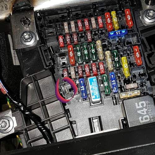

1) Dauerplus an den Sicherungskasten von hinten einpinnen ist ja wirklich der (Zitat) Endgegner.
Deshalb habe ich das Kabel an einen Anschluss gesteckt (mit fliegender Sicherung), der von vorne zugänglich ist.
Ist das OK, so?

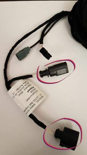

2) Das KufatecKabel hat an einem Strang 2 Stecker. Einer passt in die neue Kamera, der zweite passt in die alte Zuleitung des Öffners - kommt der da rein ?

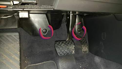

3a und b) Ist zwar jetzt nicht mehr nötig, aber wie bekommt man die beiden Clipse gelöst, die auf der Fahrerseite im Bereich der Pedalen sind?
Und wie kommt man an die Rückseite der Sicherungstafel ran??

Unten das Knieairbag abschrauben und dann kommst du mir biegen und brechen dran.
