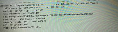

Schau mal welche Gateway Teile Nr und Index aktuell verbaut drin hast mit welche Software Stand und dementsprechend vergleichen wir mit meinem wenn ich wieder zu Hause bin
Danke dir. Hier schon Mal meine Daten:
HW Nummer: 3Q0907530C
HW Version: 518
SW Nummer: 3Q0907530L
SW Version: 5323
@Flinkman schrieb am 17. Januar 2020 um 09:20:30 Uhr:
HW Version: 518
SW Version: 5323
Ich habe geschaut ...
Bei mir war 2018/06 die gleiche Stand von Gateway dann brauchst du an Gateway nichts zu machen....
HW Version: 518
SW Version: 5323
Wenn die Kamera neu war dann muss du Parameter File einspielen mit VCP / codieren / und Kalibrierung durchführen ...
Schöne Abend
Gruß Roland
