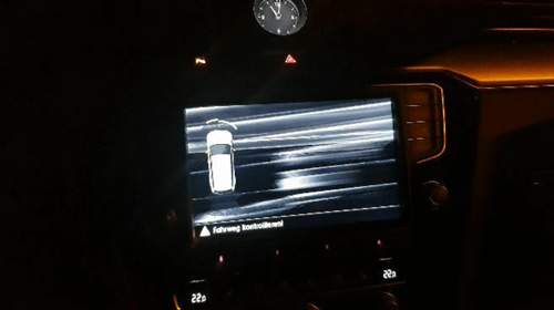

@wk205 schrieb am 12. Januar 2020 um 21:34:56 Uhr:
Du hast nur die Videoleitung verlegt? Spannung? CAN?
Ja, genau ich habe nur die videoleitung gelegt...
@wk205 schrieb am 12. Januar 2020 um 21:41:43 Uhr:
@hadez16 schrieb am 12. Januar 2020 um 21:40:03 Uhr:
Die Kamera war wegen Trailer Assist ja schon drin - da fehlt dann nur die Videoleitung.
An den Herren: RFK im PLA Steuergerät codiert?
Sorry, überlesen... 😁
Im PLA steuergerät habe ich Byte 2 Bit 4 aktiviert.

Neue Codierung deiner Rückfahrkamera:
0184020163002017000048
Wow, Danke 🙂 Ich probiere sie direkt heute Abend aus, und halte euch auf dem
laufenden.
@Tim.K1989 schrieb am 13. Januar 2020 um 12:32:18 Uhr:
laufenden.
Kanäle in 5F:
VPS auf aktiv und VPS_msg_bus auf Datenbus Infotainment
und PLA STG hast du ja schon codiert
Anbei mal eine gif Datei von der defekten Kamera. Die Modi auf der rechten Deite und links die Parkpiloten waren da, wenn ich wollte. Die Leitungen sollten also gepasst haben. Hoffe ich! Oder was sagt ihr? Hatte einer etwas ähnliches schon einmal?
Sieht wirklich nach einem Defekt der Kamera an sich aus...
Ist auch meine Sicht... Ich hoffe es zumindest
hadez16, du bist ein echtes Genie!!
Tausend Dank für deine codierung,die Kamera läuft als hätte sie nie was anderes getan...
