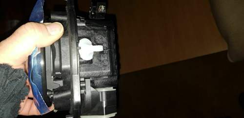

Guten Abend,
Habe auch die RFK nachgerüstet. Kabel verlegt. Bei ebay geschossene neue Kamera eingebaut und erst dann, nachdem 3 Fehlermeldungen auftauchten und nix ging, wahrgenommen, dass eine neue Kamera erst mal noch mit Passat B8 Variant Daten bespielt werden muss.
Ich brauche also jemanden, der mir mit VCP die Kamera bespielen kann und sich Die Zeit nimmt. Ich nutze OBDeleven (ja-ich weiss, ist nicht VCDS, bin aber bis jetzt gut zurecht gekommen bei anderen Nachrüstungen) und da geht das ja nicht.
Der Kabelsatz funktioniert, da ich aus Verzweiflung noch eine 2 gebrauchte Kamera heranholte. Da waren nach dem Einbau alle Fehler weg, nur hatte die Kamera einen Weg, da das Bild dem ähnelte, welches man hatte, wenn man früher die SAT Schüssel nicht richtig eingerichtet hatte - gleich wieder zurück gesendet.
Also bitte, wenn jemand die Möglichkeit hat und die Zeit aufbringt mir zu helfen, wäre das klasse.
Mein Passat B8 Variant ist auf 4/2017 und die Kennung der Heckklappenkameraeinheit sowie die Daten aus OBDeleven ist auf den Fotos zu sehen.
Danke schon mal.
Grüße an alle!

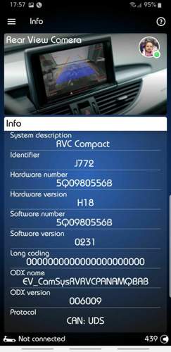

Hallo zusammen, Mein Name ist Tim, und ich bin seid März 2019 Besitzer eines wirklich wunderbaren Passat.
Ich war bislang nur stiller Mitleser, in der Hoffnung meine RFK codieren zu können.Ich habe mir alle 73 Seiten durchgelesen und schon alles mögliche probiert, mittlerweile bin ich aber an einem Punkt angelangt, wo ich nicht mehr weiter weiß.Ich hoffe hier auf Hilfe...
Zu meiner Ausgangssituation: Ich besitze einen passat b8 2,0 BiTdi Highline Bj 7/15 DSG, PLA, TA nur leider keine rfk.
Also habe ich ein Fakra videokabel von der Cam für den TA bis unters Handschuhfach gelegt und da dementsprechend an pin 6 und 12 angeklemmt. Dann habe ich mittels Obdeleven folgende Codierungen vorgenommen: Im Gateway steuergerät 6c (rfk) angemeldet. Danach in 5f Byte 19 Bit 4 deaktiviert. Anschließend in den Anpassungen Car_Funktion_List_Bap_Gen2 - VPS_0x0B aktiviert und bei - VPS_0x0B_msg_bus auf Datenbus Infotainment.
Leider passiert aber rein gar nichts, d.h wenn ich den Rückwärtsgang einlege, erscheint im Display ganz normal die parkanzeige des parkpilot. Es schaltet also nichtmals auf die rfk. Busruhe habe ich abgewartet. Ich hoffe ich habe alles an Informationen hier reingepackt. Ich weiß es ist so schwer zu beurteilen, aber vielleicht weiß ja jemand wo mein Fehler liegt..
Bin mittlerweile verzweifelt, traue mich aber auch nicht wirklich einfach irgendetwas in den codierungennhin und her zu probieren.. was könnte ich noch versuchen?
Viele Grüße, Tim aus Paderborn

Hilfreich wenn du dazu schreibst welche PLZ und welche Teilenummer von Kamera abgelesen verbaut hast....
Vorher wurde auch erwähnt, bitte diese abzugeben und kann derjenige helfen, die in der Nähe ist 😉
Du hast nur die Videoleitung verlegt? Spannung? CAN?

Danke für die schnellen Antworten.
Ich habe mal einen Screenshot angehängt zwecks teilenummer. Die PLZ ist 33161. Ich vergaß zu erwähnen das ich das steuergerät der Einparkhilfe ebenfalls codiert habe, so wie grade erwähnt...
