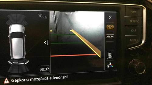

Also, für alle, die die Kufatec-Kamera nachgerüstet haben und die verschiedenen Parkmodi vermissen, hier die korrekte Codierung des Steuergeräts 5F:
5F -> Lange Codierung -> Byte 19, Bit 4 deaktivieren (aktiviert = gilt nur für LOW Kameras)!!!
nachdem die neue Codierung gespeichert ist, geht's in die Anpassungskanäle - dort gibts folgende 2 Anpassungen zu machen:
- Car_Function_List_BAP_Gen2 - VPS_0x0B AKTIVIEREN
- Car_Function_List_BAP_Gen2 - VPS_0x0B_msg_bus Datenbus INFOTAINMENT
Jetzt funktionieren bei mir die verschiedenen Parkmodi wie von "gigabyte" beschrieben!

Kamera ist 5Q0 980 556 B, Teilenummer 3G0 827 469 AQ
Im 6C es einen Fehler "13705478 - Datenbus fehlende Botschaft U1121 00 [009]
In 5F sind keine Fehler
Kannst du damit etwas anfangen?
Gegebenenfalls auf 556 runterflashen ohne index
Ja, das erspart allen Ärger. Index B ist.....sehr wählerisch
Ok, Danke, werd ich mal versuchen!

Moin Moin ist jemand in der Nähe von Recklinghausen der mir mit vcp die parlamentierung durchführen kann. Kamera 3G0827469CG für den Passat B8 Variant Modeljahr 2016 ausgelesene Teilenummer ist die 5Q0980556B
hast du jemand gefunden? wenn nicht meld dich pei mir per pn. ich könnte dir da helfen per fernwartung.

die parlamentierung nicht denn dazu sind andere zuständig, aber die parametrisierung ist kein Problem in KR 😉

Ich habe die selbe Thema dass die vordere PDC nicht angezeigt wird nur die akustische Meldung habe
5Q0980556B -> 5Q0980556 (ohne Index)
Danke im Voraus
Gruß Roland
Nicht machen.....geht nicht 😉
Eher PDC und/oder Gateway flashen, je nachdem was bei dir zu alt ist...
