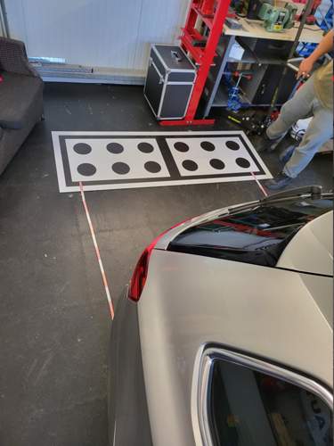

So, am Dienstag geht's zum parametrisieren und da wird auch gleich codiert und kalibriert.
So, cam parametiert und codiert ... Bei der Kalibrierung hakt es noch }> "error kalibration"
... Platte schon gesäubert, kein blendendes Licht, cam Linse sauber ... 😕
Er bekommt aus irgendein Steuergerät eine fehlende Botschaft ??

Ich saß da auch schon mal 3 Stunden dran 🙄
... Der Fehler: Datenbus 01 not recieved ... Der muss beseitigt werden. ... Finden aber die falsche Codierung nicht ?
Fehler ist weg ... Jetzt kommt bei der Kalibrierung der Fehler: "Nachrichtenlänge hat eine ungültige Länge Format" ??

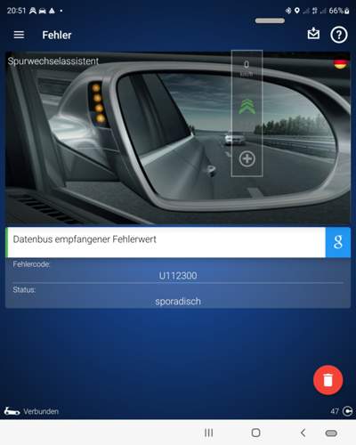

So, nachdem alles parametriert und codiert wurde, funktioniert die Rückfahrkamera einwandfrei.

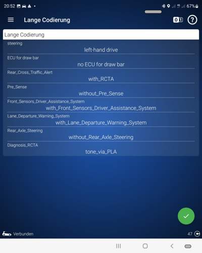

Leider funktioniert mein Side Assist seidem nicht mehr und ich bekomme im Tacho und auf dem Radio Display eine entsprechende Fehlermeldung.
Ist das Phänomen bekannt, hat jemand eine Idee?
Was im Side Assist codiert ist

Was für eine Fehlermeldung ist den im *Fehlerspeicher* hinterlegt? Die Codierung (Bild) nutzt erstmal nichts...
Habe oben noch mal ein weiteres Bild angehangen
Datenbus empfangener Fehlerwert
U112300
Sporadisch
Hatte den Fehler mal gelöscht, hat aber nichts gebracht.
