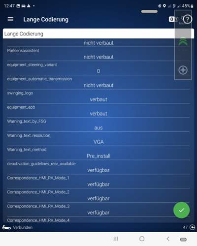

Ich habe die RFK im Rahmen der Parametrierung gleich mit Codieren lassen, da ich ja zuvor nicht auf das Stg. 6c zugreifen konnte. ... Ich weiß nur dass es während der Parametrierung Fehler aus dem System gab, die der Codierer erst einmal beseitigen musste, um überhaupt die Parametrierung zu starten. Die Fehler waren nachher nachher beseitigt. Die Parametrierung war übrigens trotz akribischer versuche nicht erfolgreich weder mit VCDS noch mit einem zweiten System, an dessen Namen ich mich nicht mehr erinnere.
Ich habe gerade festgestellt, dass der side assist funktioniert, und zwar so lange,bis ich die Rückfahrkamera aktiviere dann kommt erst die Fehlermeldung ... Auch der Park assist wird dann deaktiviert.
da stimmt dann aber irgendwas mit der codierung nicht
Hier mal die Codierung im Stg. 6C
Screenshot-20220816-124755-obdeleven
Screenshot-20220816-124751-obdeleven
So, ich habe mich mal mit OBD11 auf die Suche gemacht und im Steuergerät 76 (Einparkhilfe) den möglichen Fehler gefunden. Hier musste ich "Ausparkassistent verbaut " aktivieren.
Der Fehler ist jetzt weg, sobald die Rückfahrkamera aktiviert wird. Ich hoffe das bleibt so 😉
