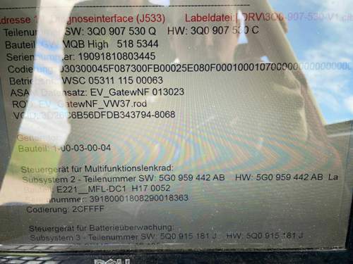

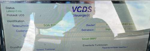

ich habe einen Passat Kombi 2018er BJ und habe die Rückfahrkamera 3G0 827 469 CG FOD eingebaut und richtig verkabelt.
Per VCDS auch die Sachen umprogammiert doch die Kamera fährt nicht aus - nur ein schwarzes Bild.
Fahrzeugtyp: 3C-VW48 (3Q0)
Habe auch Fehler im VCDS bekommen:
19 Diagnoseinterface Status Fehler 0010
6C Rückfahrkamera Status nicht errichabr 0100
Anbei noch Fotos.
Habe ich Gateway "NF" und wisst ihr was ich ändern muss damit die Kamera korrekt läuft?
Oder ist die Kamera kaputt?
Diagnoseinterface-gateway
Diagnoseinterface
Steuergeraet
Wenn 6C nicht erreichbar ist, hast du ein Verkabelungsproblem.
Bzw Spannungsversorgung...
Spannung überprüft es kommen 12V an.
Sollte diese Kameratype (CG) mit der Main Body funktionieren?
Can wie und wo abgeschlossen ….
Naja, er schreibt ja das er es richtig angeschlossen hat 😛
Aber ausschließen kann man es nicht.
Hatte erst vor kurzem ein B8 Fahrer bei mir, da war auch einiges im Argen und es hieß im Vorfeld das alles korrekt sei
Grauen Stecker vom Quadlock prüfen, da sind an beiden Außenseiten die gleichen Kabelfarben drin...
Checke ich nochmal aber habens extra 2x überpruft inkl Pinnummer.
wäre auch nicht das erste mal das die Kabelsätze falsch sind ...
