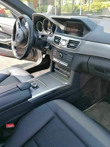

Moin,
ich weiß jetzt nicht, ob ich etwas überlesen habe. Hat evtl. jemand eine WIS Anleitung für den Einbau der RFK A0008201203 bei einem 350BT S212 BJ 13, Modelljahr 14 mit Comand? Alle Leitungssätze und die Kamera habe ich beim schon besorgt.
Hier habe ich schon teilweise gute Anleitungen gefunden, jedoch nicht komplett.
Anbei ein Foto, falls nötig.
S212
Ok, hat sich erledigt. Steht ja alles im FAQ 🙂
