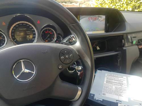

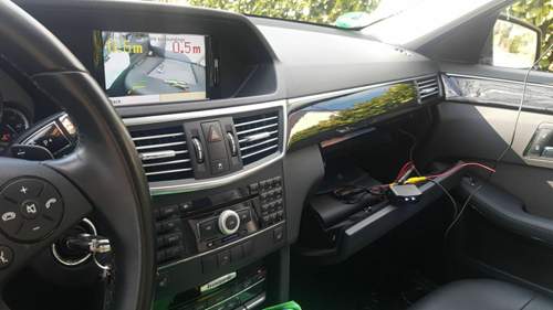

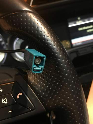

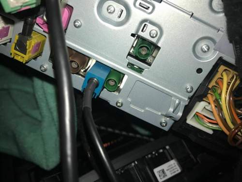

Siehe Bilder wie ich was gemacht habe....
Beim Kauf der Kamera sind meistens alle Video Kabel dabei aus der Fakra Stecker den muss man separat bestellen

Ich habe es in S212 Pre Facelift Modell installiert mit Command NTG 4.0
Fakra Kabel:
https://www.amazon.de/dp/B07KW3BXXR/ref=cm_sw_r_apa_i_U3GHEbNVTYX13
Kamera kann man beliebig auswahlen. Es muss nur NTSC sein. PAL funktioniert bei ältere NTG nicht. Ab 4.5 habe ich gehört das PAL auch funktioniert.
Ich habe dieser Kamera gekauft da es mit Abstandwarner kommt:
https://rover.ebay.com/.../0?...
Bei Command NTG 4.0 muss man aus Engineering Mode RFK freischalten. Dann beim Rückwärtgang ändert das Bild Automatisch beim Kamera. Also was beim Kamera Port kommt, wird weitergeleitet.
Beim Kabeln und verlegung, ich habe genau am Rechte Rückwärtsbirne Kamera Spannung gegeben. Und über Headliner auf die Rechte seite gebracht bis A-säule. Dann hinter Beifahrer Airbag zur Command. Sodass Mann muss nicht Tepisch oder etwas abbauen.
Ich habe es alles heute fertig gemacht.
