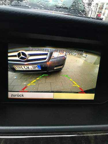

Hab ne Amazon rückfahrkamera eingebaut für 40€

@Martin E240T schrieb am 13. März 2020 um 11:31:36 Uhr:
@DerWahreBachelo schrieb am 12. März 2020 um 23:28:53 Uhr:
Solche Cams gibt es bei Banggood für ca. 12 $ allerdings in Full HD. Geht sogar Drahtlos Ohne Kabel mit Sender und Empfänger - teilweise komplett für 20$ kostenloser Versand. Anstatt 1300€. Hurra - es ist aber kein goldener Mercedesstern drauf.
Mit dynamischen Hilfslinien?
