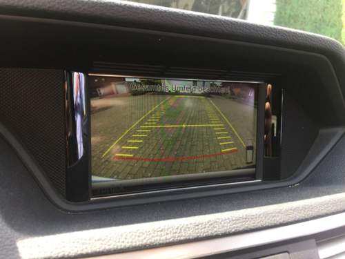

@shaolinmaster schrieb am 31. Mai 2016 um 18:48:28 Uhr:
Hmm... was genau ist denn eigentlich das Problem mit den preiswerten Kameras? Bild? Qualität? Haltbarkeit? Wenn ich sehe das MB für einen Kabelsatz 150€ berechnet der maximal 15 € wert ist dann zweifle ich, ehrlich gesagt daran das die 200€ Kamera mehr als 50€ wert ist. Sorry... aber ich finde das ist mehr als Naheliegend. Kleiner Vergleich: eine Original AHK bei MB nachrüsten kostet 2400€... wenn ich mir eine Westfalia bestelle und selbst einbaue, dann bezahle ich um die 350€. Nun meine Frage: ziehen nicht beide AHK einfach nur meinen Wohnwagen? Ich persönlich würde durchaus in der Bildqualität ein paar Abstriche machen wenn ich dabei mehrere Hunderter sparen kann. Also... ich berichte trotzdem darüber und wenn alles wirklich so ist wie du sagst dann sinke ich voller Demut in den Staub??
Das ist doch mit allem so. Eine 50EUR Kamera ist auch diese 50 EUR nicht wert. So verdient jeder an einer gewissen Marge. Der Vergleich mit der AHK kannst du so ja nicht machen. Du vergleichst komplett verschiedene Leistungen.
Einmal günstigst mögliche AHK mit (vielleicht) Kabelsatz und Selbsteinbau im Vergleich zum Fremdeinbau einer klappbaren AHK mit Kabelsatz, neuen Lüfter und Codierung bei Mercedes. Realitstisch kannst du die klappbare Original AHK (ca. 1000 EUR) mit deiner Westfalia vergleichen. Und selbst da sind verschiedene Funktionen der AHK zu erkennen. Am Ende ziehen beide den Wohnwagen. Das stimmt.
Die Qualität der MOPF Kamera ist in meinen Augen sehr gut. Sowohl die Qualität des Kameragehäuse als auch die Bildqualität und die möglichen Funktionen der Parkführung und der PTS Symbole. Ich bin jetzt mal wieder am überlegen mit Raffy den Einbau in meinen S204 durchführen zu lassen. 😉

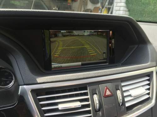

Hier nochmal aktuellere Bilder aus einem S212 VorMopf.
Img-mt-478732082494277669-image
Img-mt-4489016100911040953-image

Habe seit dem Wochenende die mopf Kamera mit den Linien drin. Das ist der Hammer. Absolut empfehlenswert !!
😁 Meine Worte ^^
