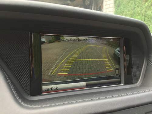

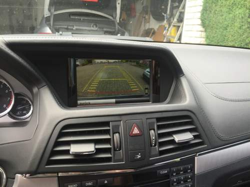

Bezüglich der Bildqualität hier mal ein paar Bilder:
Img-mt-3978519437487201385-image
Img-mt-681787091204691181-image
Img-mt-6200255061016700021-image
Ich finde der vergrößerte Blick in die Straße hinein ist ein enormer Gewinn im Gegensatz zur Vormopf Kamera.
Und mit den Linien kann man erst richtig einschätzen wie das Auto zum Bild steht 😉
