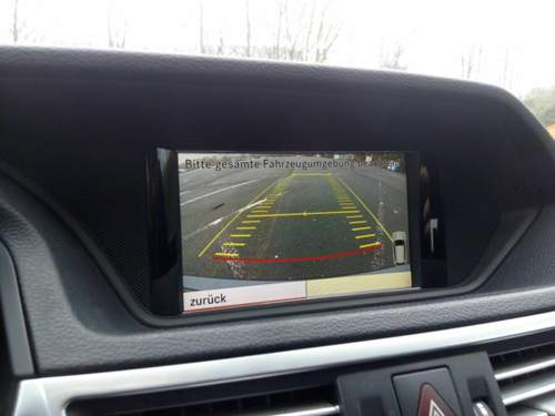

So, heute einem s212 Vormopf eine originale Rückfahrkamera mit orignal dynamischen Hilfslinien und Parktronic Icon verpasst.
Die Besonderheit in diesem Fall, Parameterlenkung.
Bis vor kurzem konnten die dynamischen Linien für Fahrzeuge mit Parameterlenkung nicht aktiviert werden.
Nun ist es auch bei diesen Fahrzeugen möglich ! 🙂
Bild 1 Nach Codierung aber nicht Kalibriert
Bild 2 Kalibrierfahrt
Bild 3 Kalibrierung beendet/fertig !
Raffy
Dynamische Hilfslinien nicht kalibriert
Kalibrierung
Linien nach Kalibrierung
