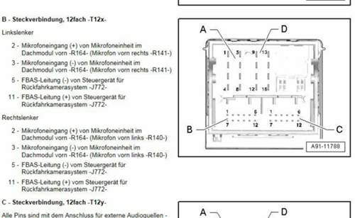

So, bin nun nicht viel schlauer, aber ich habe eine MMI 3GP Frage.
Wie ist da der Pin out vom Stecker T12x wirklich, gibt es da einen Unterschied zwischen 3G und 3GP Einheit?
Da mein MMI nachgerüstet ist, ist bei mir ein Stecker drin, dessen Zählreihenfolge am Stecker anders beschriftet ist.
Die erste Reihe 1-6 ist klar, jedoch bei meinem Stecker fängt 7 direkt gegenüber von Pin 6 an.
FBAS plus sollte auf 11 gehen. FBAS minus auf 5, dürfte für alle MMI 3G gelten oder?
Jedenfalls bin ich bei meinem Fehler "02283 - Videoanbindung zum Endgerät" nicht voran gekommen.
STG->CAM: Habe mal eine andere Cam hinten samt Cinch-Fakra Adapter dran gemacht mit 12V separater Power. Bild kommt, aber eben nur 5 Sekunden und der gleiche Fehler.
STG>MMI: Habe einen Cinch-Verlängerung mit gleich Cinch-Fakra Adapter und ein Pin Out (2 Pins) gemacht. Cam bleib dran. Hab dann wie oben gefragt hin und her gepinnt, aber gar kein Bild bekommen. Fraglich welches Kabel ich da brauche sonst?
Bin eigentlich am Ende von meinem Latein, womöglich doch das 6C STG kaputt oder ähnliches?
T12x-mmi
basic und high sind immer gleich von der Belegung her !
