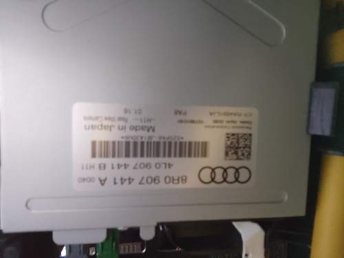

ic hab 9R0 907 441 A .
Q5 2011 baujahr, 170PS. Diesel.
was sind die unterscied?? viellecht es ist falsche teile für mein auto, weil bis hab ich es, funktioniert niemals. das problem kann es sein es ist falsche teile?
@hadess18 schrieb am 21. Juli 2018 um 20:03:26 Uhr:
Danke euch für die Erläuterung!
8R0 906 441 A Ist die passende TeilNR für MMI 3G sowie MMI 3G+?
Steruergerät RFK

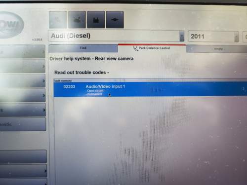

Hi! Beide war im Auto rfk steuergerät und kamera. Nur ich bin nicht sicher ob rfk steuergerät kaputt oder nicht. Hab gekauft vom ebay gleiche rfk Steuergerät und ich probiere es wenn es kommt. Natürlich ich muss es kodieren , das Thema ist auch unklar wie kann ich kodieren? ??

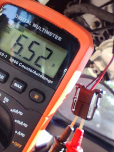

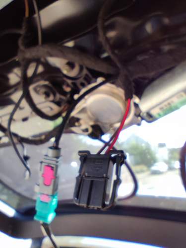

Hi! beim kameraanchluss hab 6.03V. ich denke diesem voltage kommt über RFK steuergerät zum diesem punkt. meine frage ist, wie viel Volt hier kommen müssen? 12V ? oder 6V?
