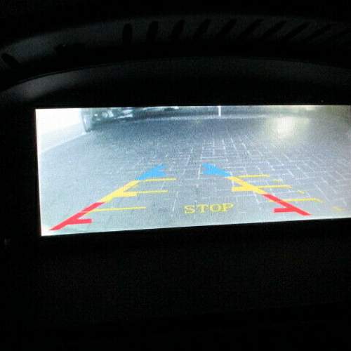

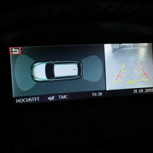

Hallo ich habe das Modul in kombi mit CCC drin was Bitz aufgezeigt hat!
Vollbild oder geteilt mit PDC möglich ! Linien auch, aber da ich die Kennzeichen-
Kamera aus kostengründen genommen habe , etwas verschoben. Mit Schalter kann ich während der normalen Fahrt zB auf Anhänger oder Fahrradfahrer schauen ! Geile Sache
Gruss marskiefer
PS, Kamera plus und minus nicht von den Lampen abgreifen , für zu Störungen bzw. Ausfall der Kamera.

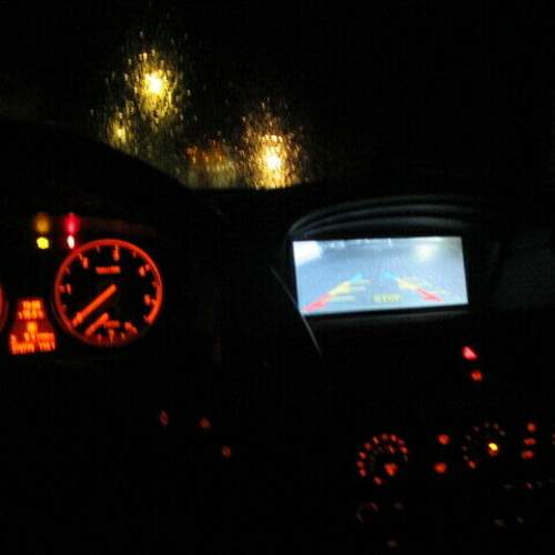

Hallo Hermann schau her !!
1 Rückwährsgang-nur-Kamera
2 Rückwährsgang-pdc-kamera
3 am-Lenkrad-an-Raute-umschaltbar
4 per-Schalter-mit-Zündung
Gruss Marskiefer

Hallo Hermann.
ich habe einen E61 03/2007 VFL , also mit CCC
Umschalten kann ich die Bild Wahl am Lenkrad mit Raute Taste !! Für die Umschaltung im Fahrbetrieb gibt es noch ein separaten Taster !!
Linien bleiben grade !! Stah!! Sind sogar doppelt , einmal von der Kamera und auch noch vom Interface beim Rückwährsgang , Kann man aber glaubig im Interface wegschalten , hat mich aber nie gestört !!
Gruß Marskiefer
