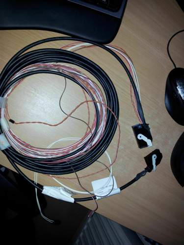

So, morgen werd ich mal dieses Set verbaun.
Kabel sind soweit klar.
rot = Dauerplus
schwarz = Masse
gelb = Rückfahrscheinwerfer
Nun die Frage, muss rot unbedingt Dauerplus bekommen.
Ich wollte es schon hinten an die Dose im Kofferaum anklemmen.
Diese hat aber nur Zündungsplus.
Wozu braucht die Cam Dauerplus ????
Werden die Einstellungen für Helligkeit nicht im RNS abgelegt.
Cam
Der Videostecker passt nur ohne Plastikumrandung druch die muss ab, der Stromstefcker passt nicht durch, entweder abschneiden und wieder ancrimpen oder ausklipsen die Pins.
Die Durchführung ist im Himmel des Passats mit Klipsen eingehangen, die zusammendrücken und zum Fahrzeugheck rausziehen

Habe heute meine Rückfahrkamera LOW erhalten. Das kleinste problem ist jetzt, welche Kabelbaum brauche ich dafür ? Reicht dieses hier für mein Passat Variant aus und würde der passen Link:
http://www.ebay.de/.../200820017127?... ???
Morgen bestelle ich mir noch neue Thülle für Linke seite (wie der Fabian es gesagt hat) und dann muss ich mal Fabian stören wegen umbau :D.
Mfg. Kurt
ja genau den hab ich auch gekauft und verbaut. Der händler ist seriös und das kabel passt 100%.
Es ist auch von der länge her ausreichend.

würde dir zur not auch identifizieren reichen ;-) also bei den kabeln musste aufpassen - das für die high is anders als das für die low ich denk auch der stecker wird nicht passen von dem anderen system . . .
soweit ich weiss ist der stecker vom high system bei der kamera grau sowei auch beim kabel . . . beim kabel und der kamera beim der rückfahrkamera low ist der stecker blau . . . musst mal schaun . . .
viele grüße
Es gibt 4 versch Kabelsätze, high, low und jeweils als Emblem oder Griffleistenversion.
Die VIDEOstecker der Kabelsätze sind bei high grau, Koaxial 1 Seele und bei Low Blau, Koaxial, 3 Seelen.

Also bleibt als Ergebnis, das man ein Low Kabel nicht beim Freundlichen bekommt und das mein Kabel ein High Kabel ist, was zwischen Radio und Rfk-Stg gehört.
Aber das Kabel zwischen Rfk-Stg und Kamera gibt es beim Freundlichen, oder ?
P.S.:
Ich hab grad bei Passat3c.info gesehen, es muss ja doch ein Low Kabel vom Freundlichen geben, jedenfalls für die Limo.
Der hier gezeigte Umbau, ist eine Rückfahrkameraversion ohne Rückfahrkamerasteuergerät (ohne "dynamische" Linienanzeige).
Teile:
1x 5K0 827 469 R ULM - Öffneremblem mit RGB Kamera - ca. 253€
1x 5M1 970 161 AC - RGB Videokabel mit Stecker für Kamera und RNS - ca. 47€

Klar gibt es auch low Kabelsätze. Aber nur für Fahrzeuge für die es auch jemals Low ab Werk gab.
Themenstarteram 11. Februar 2013 um 18:03
Kauf doch einfach das Kabel hier und die LOW läuft !!!!!
KLICK
Ist genau das Kabel von Seite 1 und läuft nun schon 1 Jahr ohne Probleme bei mir.
