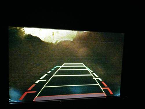

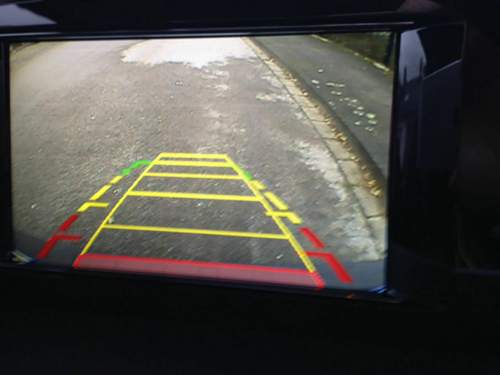

Hallo zusammen ,
seit 14 Tagen fahre ich auch einen GLK 220 CDI 4 Matic Automatic (EZ 08/13 Modell 2014)
Angeregt durch Forum habe ich mir auch eine RFK einbauen lassen.
Hat auch alles super geklappt und sauber gearbeitet .
Was mich nur stört, sind so 4 Zeilenausreisser im Bild an unterschiedlichen Stellen .
Zwei Bilder angefügt, eins bei Dunkelheit und eins am Tage.
Evtl. soll Ursache sein, die LED Rücklichter oder ein Telematik Update soll helfen.
Hat einer von Euch da Erfahrung mit?

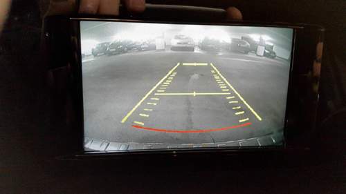

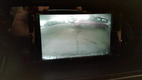

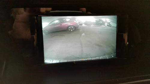

Hallo Mb19
anbei heut abend aufgenommene Bilder, Displaybild sieht in natura besser aus, ist im Parkhaus aufgenommen. Bei Lenkradeinschlag kommen die Hilfslinien, inwieweit die beim Einparken hilfreich sind hab ich noch nicht getestet. Habs mir aus Sicherheitsgründen einbauen lassen, du sitzt 20 cm höher als in der Limousine und hier in Berlins Innenstadt mußt du mit allem rechnen: Mal schleicht ein Kind hinter dir rum obwohl Rückwärtsgang drin und die Erziehungsberechtigte das alles beobachtet....auch Hunde fühlen sich hier von rückwärts fahrenden Autos manchmal angezogen...Radfahrer (mittlerweile auch im tiefsten Winter) sowieso aber die sieht man meistens so sie denn beleuchtet sind.
Linse/Objektiv der Camera sollte bei Bedarf gereinigt werden, gerade bei dem Schietwetter derzeit.
Zur original Camera von MB kann ich nichts sagen.
VG Knut
