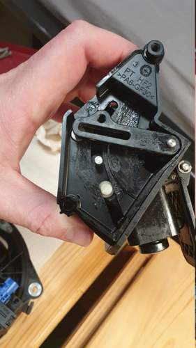

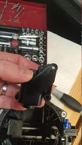

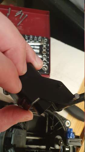

Hier noch ein paar Bilder dazu - alles kein Hexenwerk. Relativ viel Dreck war bei mir an den weißen "Hütchen" der Kamera - wenn ihr es auseinander habt, wisst ihr wovon ich spreche. Mit Fett habe ich nicht gesparrt.

Habe es auseinander genommen und sauber gemacht. Es sah erst mal viel versprechend aus. Bei mir klemmte etwas der Pin im Langloch der Führungsschiene. Dies war für mich erstmal eine plausible Erklärung, dass sich das Plastik in kalten Tagen zu zieht und es klemmt.
Habe es wieder mit einer Pfeile gängig gemacht.
Alles funktionierte soweit ganz gut, jedoch nur 1 Tag lang. Am nächsten Morgen waren es aber auch -2*C und ich habe es nicht so gut eingefettet wie auf den Bildern oben. Habe WD40 Lithiumfett benutzt.

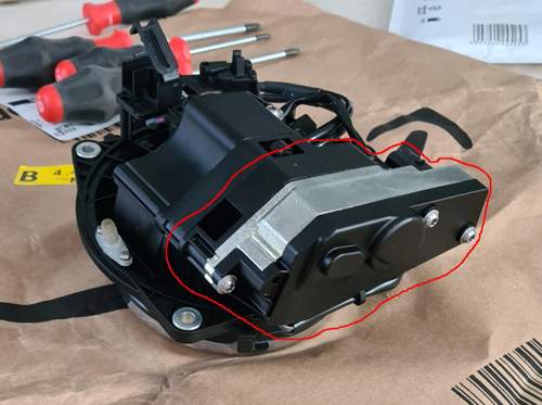

Hier ist die Lösung!
Ich hatte ebenso das Problem mit der sporadisch nicht einfahrenden Kamera in der kalten Jahreszeit.
Habe hier den Beitrag von JUU gelesen und es auch so umgesetzt - leider ohne Erfolg.
Hab dann in ausländischen Foren gesucht und bin fündig geworden.

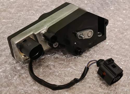

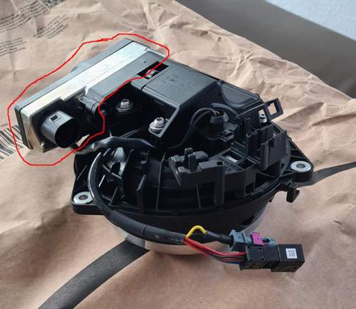

Anscheinend liegt es am Verschleiß der Kohlebürsten im Kamera-Antriebsmotor.
Diesen Motor gibt es auf der größten chinesischen Online-Plattform von dieversen Anbietern als Nachbau zu kaufen.
Und das sowohl als Einzelteil oder als Baugruppe (ganze Kamera, nur Antriebseinheit, einzelner Motor sowie Zahnräderset). Suchbegriff: z.B. "Umkehr bild Motor Motor Reparatur satz passat cc".
Habe mich für die Antriebseinheit (siehe Bild) entschieden. Preis incl. Versand: 75 EUR.
Suchbegriff: "Kamera Motor 827469"
Bestellt, bekommen, eingebaut, getestet: funktioniert ohne Aussetzer.

Ich habe die Kamera mit ihrem Ausfahrmechanismus ausgebaut, komplett zerlegt, gereinigt und reichlich geschmiert. Dies beinhaltet auch die Zähnräder, welche eine Übersetzung im Mechanismus machen. Offenbar hab eich etwas nicht mehr korrekt eingebaut, vielleicht die Position des Hebelarms oder die Zähnräder - ich weiss es nicht. Denn jetzt fährt die Kamera ohne Probleme nach dem Rückwärtsfahren wieder ein. Allerdings fährt sie nicht mehr komplett aus. Das sieht man am schwarzen Rand auf dem Display. Sprich, da sie nicht zu 100% ausfährt, ist ihr wohl etwas vom Kofferraumdeckelloch im Weg.
Fazit: ich verzichte gerne, auf ein wenig weniger Bild, dafür fährt die Kamera bei jeder Temperatur korrekt aus und auch sofort wieder ein, sobald ich den Wagen abstelle oder den Vorwärtsgang einlege.
