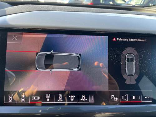

Gestern erstmalig aufgetreten aber leider nur kurz. Habe gestern rückwärts eingeparkt und es aktiviert sich automatisch die Rückfahrkamera. Plötzlich erschienen 2 weitere Funktionen: 3D und neben ein 2. Symbol so wie am Bild. Das Bild ist nicht von meinem Auto sondern aus dem Internet von einem e-Tron weil es bei mir danach nicht mehr erschienen ist. Ich konnte 3D aber nicht auswählen. Sehr eigenartig. Hatte das von euch auch jemand?

Schau mal hier.
Evtl. passt das auch beim Q4.
Letztlich wird die Blendung durch das Streulicht (Stoßfänger, Kennzeichen) vermieden.

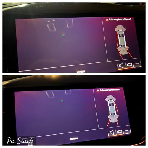

Habe auch das Problem dass beim einlegen des rückwärtsgang bild kurz erscheint und dann nur noch schwarz ist. Fehler nur bei dunkelheit und sporadisch. Gestern bei Audi „kann man nix machen da im fehlerspeicher nix zu finden ist“ und „Audi reagiert erst wenn zu diesem problem mehrere tickets eingehen“
So, dann abends vom händler heim und nun ging gar kein bild mehr, allerdings wenn man fahrer-/beifahrertür zumachte ist das kamerabild für 1-2sek erschienen.
Wenn wackelkontakt, warum dann nur bei nachts?
Blöd halt dass man mit der einen LED-Kerze nicht so gut rangieren kann……
