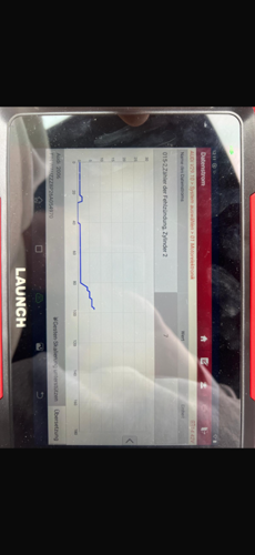

Ich habe seit September 2024 ein Rucken/ Zucken im Leerlauf und komme nicht weiter. Beim Auslesen wird kein Fehler angezeigt.

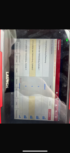

schaut man explizit nach den Zylindern sieht man eine Fehlzündung im 2. Zylinder welche beim fahren wieder verschwindet und beim stehen bleiben wieder auftaucht.
ich habe sämtliche Sachen schon gewechselt
Zündspule, Zündkerzen, Einspritzventil, Aktivkohlebehälter, Agr Ventil, Drosselklappe und die Kompression auch schon gemessen.
Die Werkstatt sagt sie kann nichts machen da kein Fehler gegeben ist.
Irgendjemand eine Idee was es sonst sein könnte bin mit meinem Latein am Ende?

Fehlzündungen gibt es auch wenn das Gemisch nicht richtig aufbereitet ist, da du nur auf einem Zylinder
Zündaussetzer hast, könnte es an zu viel Luft für diesen Zylinder liegen (oder zu wenig falls du drallklappen hast und eine quer steht... Oder die Einspritzdüse des 2. Zylinders macht zu viel oder zu wenig.
