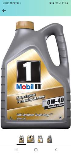

Und könntet ihr mir sagen ob man folgendes Öl bei dem Audi verwenden kann: Mobil 1 FS 0W-40.
Weil überall liest man nur 507 000 darf rein, aber wiederum sagt jeder Longlife wäre nicht das beste für den Motor erst recht nicht bei viel kurzstrecke.
kuck ob die VW-Norm 507 000 auf der Flasche steht, alles andere gehört nicht rein.
Ja, jeder basht das Longlife-Öl runter - meist auf unterstem Stammtischniveau.
Ich fahre seit 8 Jahren und > 120 tkm o. Probleme damit..
Nicht das Öl ist das Problem, sondern der zu seltene Wechsel.
Um die Einspritzventile zu tauschen muss die Ansaugbrücke abgebaut werden und das Kraftstoffsystem geöffnet werden. Werden die alten Einspritzdüsen verwendet unbedingt ein neuen Dichtungssatz verwenden. Es wird Spezialwerkzeug benötigt um die Teflondichtung aufzuziehen.
Die 507000 (Diesel Norm) Öl sind gut jedoch würde ich den Wechselintervall verkürzen auf 1 Jährlich bzw 15tkm. Die Ölnorm 504000 ist für Benziner geeignet( würde ich auch verkürzen ). Meist haben aber die Öl beide Freigaben. Du kannst auch Öle nach der Spec 502000 verwenden, dass ist die Ölnorm für Benziner 1Jahr oder 15 Tkm
Ich würde das hier gerne mal versuchen weil ich viel kurzstrecke fahre.
502 000 und 505 000 als Angabe.
Also viele meinen das könnte man auch fahren trotz der Vorgane von 507 000.
Das mit den Einspritzventilen klingt schon nach einer sehr aufwendigen Nummer.
Ich habe sonst überlegt den Ansaugtrakt auf Falschluft zu prüfen. Kann das jede Werkstatt und jemand eine Ahnung wie teuer das ca ist ?
Ich habe noch gelesen das oft auch defekte Zündkabel für solche Symptome verantwortlich sind. Wenn ich Zündkabel für meinen Audi allerdings suchen möchte, finde ich keine bei Ersatzteile, hat der gar keine?
Danke euch für die Rückmeldungen

was versprichst du dir davon? Davon geht dein Ruckeln und Stottern bestimmt nicht weg.

Der zeigt halt bei jedem Auslesen gemisch zu fett an. Habe gelesen das es auch durch kurzstrecke passieren und dachte das es dann mit dem Öl evtl zusammenhängt, weil eben viele schreiben/sagen, dass LL Öl auf kurzstrecke nicht gut sei. Hmmm

...und deswegen kippst du jetzt Öl rein, was nicht reingehört und hoffst auf ein Wunder???
