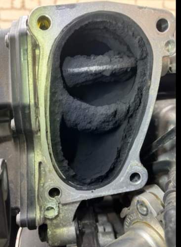

Hast du auch die Ansaugbrücke und AGR-Ventil befreit? Ansonsten könnte es nur mit der Drosselklappe nicht ausgereicht haben.
Ja hatte letztens einfach alles demontiert, auch das agr Ventil ausgebaut.
Aber das agr Ventil sah tatsächlich wie neu aus, nichteinmal 1mm ruß dran gewesen
Ansaugbrücke waren auch noch Verschmutzungen dran, aber so wenig, dass es sich nicht lohnt meiner Meinung nach.
Also die Drallklappe fängt gefühlt 80% ab
Ein Nachbar, der mehr an Benziner schraubt meint, dass die Klappe, die weiter vorne sitzt bei Benziner Probleme macht.
Aber einfach mal 200€ wieder auszugeben ist nervig.
Haber schon über 1200€ an teilen ausgegeben und keine besserung. Hab testweise auch die letzte Software vor dem zwangsupdate drauf gemacht und hat auch nichts gebracht.
Sollte ich vielleicht mal eine noch ältere Software draufspielen um das Problem softwareseitig auszuschließen?

Das auf dem Foto ist die Drallklappe , die ist immer bei mir sauber. Ich meine die erste die Drosselklappe die eigentlich sauber sein muss. Die meine ich. Kann man ja auch gebraucht kaufen ab ca . 50 Euro . Aber mit viel Glück.

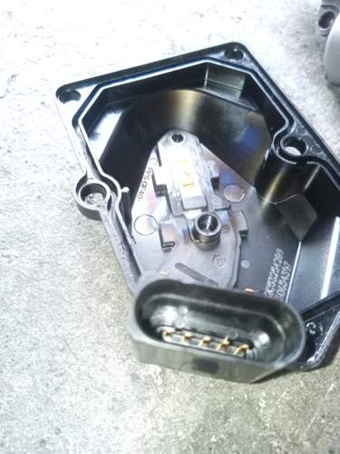

Habe die Drosselklappe mal abgeschraubt und zerlegt
Alles sah auf den ersten Moment gut/neuwertig aus
Jedoch war ein Kontakt angelaufen, das ist wie ein Stift der vom kunststoffdeckel in die Elektronik in die Drosselklappe geht
Hab diesen sauber gemacht, etwas mit 1000er Schleifpapier angeschliffen, Kontakte im Gegenstück enger gedrückt, zusammen gebaut und kein ruckeln mehr
Einfach mal 1200€ in den Wind geschossen und gewiss 100 Arbeitsstunden bei der Fehlersuche

So sah mein Deckel aus von der Klappe . Sieht man nicht so gut, aber da wo das gelbe ist , war ein Stück weg gebrochen . Frag mich wie das passiert ist . Dazu die Verfärbung als wäre es heiß gelaufen .
