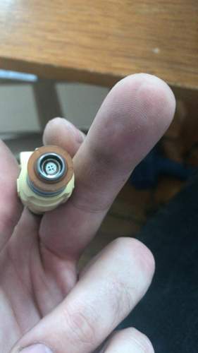

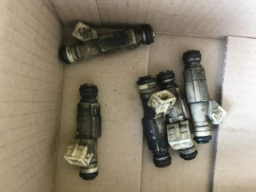

So, ich habe meine Ventile mal raus genommen. Was komisch ist, ist das nur auf einem ein Kupferring vor der Dichtung sitzt. Fehlt der jetzt bei 4 Zylindern, oder ist es normal, das da sonst keine sind?!
Kann mir einer noch verraten, was das jetzt für Düsen sind, bevor ich Herrn Google frage.
... Nummer steht doch drauf... z.B. hier >klick<
... steckt da vllt. noch was in den Bohrungen... ?
Danke für den Link. Ne in den Bohrungen ist nichts. Das ist ja das komische.
Nur das Ventil in der Mitte hatte diesen Kupferring.
... so wie ich das auf Bildern gesehen habe sitzt da unten unter dem O-Ring noch ne Kunsstoffscheibe... wohl zur Sicherung des O-Rings... vllt. war das zu Urzeiten mal Kupfer... wo die dann geblieben sind ist ne andere Frage... 😉
Kann tatsächlich auch eine Plastikscheibe sein, durch das bräunliche, dachte ich gleich an Kupfer.
Die Frage ist, ob durch die fehlenden Plastikscheiben, eventuell nicht richtig abgedichtet wird, kann das möglich sein, oder ist das Quatsch?!
Ich werde auf jeden Fall, bevor ich neue Ventile bestelle, erstmal die Dichtringe und diese Plastikscheiben erneuern, sofern es die zu kaufen gibt. Also die Plastikscheiben
... so wie ich das sehe sind die Plastikscheiben nur dazu da die O-Ringe auf ihrem Platz zu halten, besonders beim Ziehen der Ventile, abdichten tun die ja zur Seite in der Bohrung... wenn die O-Ringe also noch intakt sind sollte das auch dicht gewesen sein!
Wage zu bezweifeln das es die Plastikscheiben einzeln gibt, dürften auch irgendwie drauf gepresst sein um eben nicht verloren zu gehen... 😉
Das macht Sinn. Dann werde ich auf jedenfall neue Dichtringe bestellen und ansonsten mich um neue Ventile kümmern.
Auf jedenfall schonmal vielen Dank für die Hilfe und Aufklärung

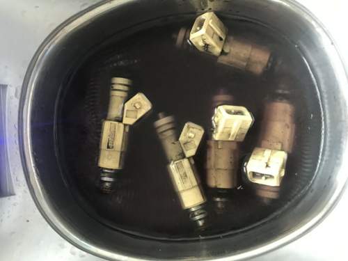

Hier auch
nochmal einige Ansichten.
Die Scheibe unten ist aus eine Art Kunststoff, hatte gerade die Düsen von @Damnson zwecks reinigen bei mir. An sich denke ich wird sie die Rolle haben das der ORing nicht die Düse "verlässt".
