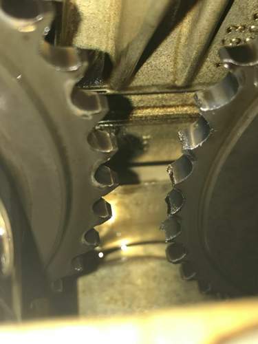

Hier zwei Bilder von verschlissenen NW-Räder eines C200 Kompressor durch gelängter Kette.
Verschleiß 1
Verschleiß 2
Durchmesser ist nicht so viel kleiner, die Übersetzung hängt an den Zähnen.
Wir reden hier um Probleme am Kettentrieb und ob dadurch bedingtes Ruckeln entstehen kann, oder?
Und da ist jeder Verschleiß kontraproduktiv und erzeugt ungenaue Steuerzeiten…
@djblue schrieb am 27. Januar 2022 um 19:16:04 Uhr:
Wenn Du meinst... seitlich.... ah ja, schon klar.
Na holla, endlich mal jemand der hier mitredet und auch die Dinger mal selbst in der Hand hatte (hoffe ich). Dann mach ich mir mal die Arbeit und poste mein Zeug.
130.000 km, erste Kette, Steuerzeiten (fast) perfekt. SD-Werte auf`s Grad genau. Übrignes ist auf dem Bild der Zäne der Spanner schon weg, also keine Panik.
Nein, nein das ist schon so dass die Flanken höher belastet sind als der Boden (die knabbern sich ja auch weg bis die Zähne brechen). An den Flanken rutscht die Kette mit Zug drüber, nicht am Boden. Die Teilung ist ja unverändert und das Zehntel mm im Durchmesser kannst du vergessen.
Deshalb kommt auch keine MKL diesbezüglich (zumindest wenn die Kette noch passt).
Des TE`s Problem zu diskutieren bringt übrigens nichts. Egal ob die Kette noch passt oder nicht, die Räder sind trotzdem fertig. Die wurden wohl nicht getauscht und deshalb kann es durchaus passieren das ne neue stramme Kette schnell mal drüberhopst oder ein paar Zähne weghaut (mal unabhängig ob das hier das Problem ist). Aber klar, heutzutage bist du gespatzt wenn du überhaupt nicht selbst da dran werkeln kannst oder nicht gezielt fragen kannst was da eigentlich gewerkelt wurde. Die km der Karre sind ja bis heute ein Geheimnis....
Zahnkaries
Auslass
Einlass

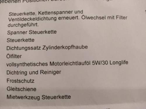

Moin,
Der Wagen hat jetzt 162000 km gelaufen..die Werkstatt hat uns versichert ,alles gewechselt zu haben, was gewechselt werden musste..
Mfg
Das ist eine Aussage, die garnix aussagt.
Keine gute Werkstatt.
Wenn ich die Kette wechsle, wechsle ich IMMER die Versteller und Spanner mit. Bei den Gleitschienen muß man sehen ob sie defekt sind. Alles andere ist eine halbe Reparatur.
@CGIDRIVER schrieb am 28. Januar 2022 um 10:19:10 Uhr:
Das war jetzt in Bezug auf die Rechnungsliste von der Werkstatt.
Die hatten alles gemacht was drauf steht...

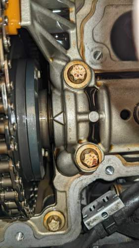

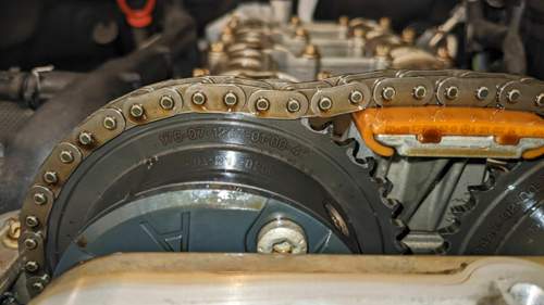

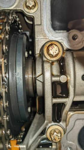

Ohne ein Foto von den Verstellern hilft es nix. Miete Werkzeug ist eine gute Idee.
Ich will nix sagen, aber auch ein Problem ohne Fehler im Speicher ist fast nicht diskutierbar.
Versteller sind also nicht gewechselt worden. Somit ist es eine halbe Reparatur.
