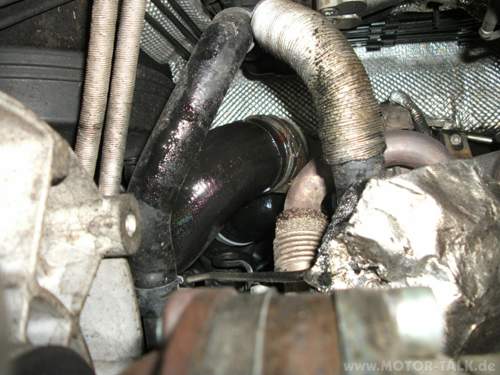

So, wieder neues Update. Habe den Dicken vorhin aufgebockt und ein paar Unterbodenverkleidungen verbaut.
Gleichzeitig habe ich die Motorunterbodenverkleidung abgemacht um zu schaun, wie es um den Turbo herum so aussieht. Mit erschrecken musste ich dann das feststellen, was auf dem Foto im Anhang zu sehen ist =(
Die Luftzufuhr ist Links, also da wo es leckt.
Weißer Rauch kommt nicht von hinten raus.
Morgen bekomme ich die Dichtung fürs AGR und dann will ich mir das auch nochmal anschauen.
Prinzipiell wird wohl der Turbo hinüber sein -.- Ein Glück, dass ich noch einen Aufm Dachboden habe, sodass es höchstens 400€ kosten wird, falls das nicht reparabel ist.

Naja, wenn der Ladedruckschlauch etwas undicht ist (Klemmschelle hat nachgelassen, rutsch etwas) ölts da immer etwas raus. Muss nicht immer der Turbo sein.
Etwas ist gut, mein Unterboden ist voller Öl.
Hm, muss nicht zwangläufig ein Turboschaden sein, kann nichts sein, kann aber auch, z.B. eine defekte Kopfdichtung, oder defekte Kolbenringe sein.
Soll heißen, das Öl kann durch die Kurbelgehäuse Entlüftung in den lader kommen, wenn dort mehr Öl austritt als eigentlich üblich, durch eben genannte schäden. Schau mal ob die Leitung zur Kurbelgehäuseentlüftung (also der Ansaugschlauch rtg Luftfilter) auch voller öl ist. Oder Teste mal den Druck im Kurbelgehäsue, mit dem guten alten: Schraub den Öleinfüllstutzen auf, und schau ob er tanzt 🙂 Meiner hats gemacht, hat die Kopfdichtung 1A durchschossen.
Gut möglich. Ölnebel und Fahrtwind vertragen sich eben gut für "gute" Ergebnisse ;-)

Ok, also Motor an und dann Ölzufuhrdeckel aufmachen und rauflegen
Naja, wenn der Druck im Kurbelgehäuse größer ist als er seinn sollte und als er gut durch die kleine Entlüftugn abhauen kann, dann nimmt er nen anderen Weg. Machst den Öleinfullstutzen auf, kann das gas da raus. Ist das der Fall, tanzt er aufgelegte deckel und die Gase kommen da raus.
Als ich das bei meinem gemacht habe, tanzte er und es war die Kopfdichtung, die im Eimer war und Abgas in den Motor abgegeben hat. Daher kam das Öl am Lader.

Also das mit dem Deckel habe ich jetzt nicht gemacht, sondern den Schlauch mal abgehabt, aber da habe ich mit dem kleinen Finger reingefast, da ist kein Öl drin.
Also ich frage mich, wo das Öl her kommt. denn ich von oben raufgucke gehen von der Ansaugseite ja zwei Schläuche rein. Der obere ist ja vom Luftfilter, aber der Untere tropft meiner Meinung nach.
