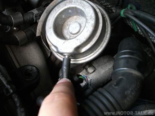

Hallo, ich habe ja in diesem Thread schonmal die Drucksode angesprochen und möchte euch mal zeigen, was ich bei meinem Wastegate gefunden habe.
*SIEHE FOTO*
Hat dieser Riss Auswirkungen auf dieses Ruckeln? Würde das Wastegate sowieso gerne auswechseln, weis aber nicht, ob das bei dem Turbo geht, da es beim BMP keines gibt (Einzelnd).
Würde mich gerne über Infos freuen. Der Schlauch wird auf jedenfall gewechselt.

Wastegate ? Aus diesen Zeiten sind wir doch beim VTG-Lader längst heraus ;-) Druckdose wäre das Zauberwort.
/Klugscheissmodus OFF
Die Druckdose wird passend zum Lader beim Hersteller auf einer Flowbench getestet und eingestellt. Daran herumzufummeln (denn die Steuerstange muss ja verändert werden) bringt den Lader aus der Einstellung raus. Du hast dann zu wenig oder zuviel Ladedruck. Halbe Umdrehungen können da schon viel zu viel sein. Deswegen sind die Stangen auch immer mit Sicherungslack versehen. Daher auch der Grund warum es die Dinger kaum einzeln gibt, da es ja auch keiner einstellen kann, der keine teure Flowbench besitzt.
Beschädigte Druck- / Unterdruckschläuche gehören immer gewechselt. Hier kannst Du aber mal schauen, ob Du nicht das fehlerhafte Stück einfach abschneiden und den Schlauch wieder aufstecken kannst falls das von der Länge her noch reicht.
Danke danke =) Da smit dem abschneiden werde ich mir anschaunen, bzw habe ich schon dran gedacht, nur noch keine Lust gehabt. Ich hoffe es hilft.
Tja, wenn es nichts hilft, dann liegt der Fehler woanders...schaden kann es jedenfalls nicht, die fehlerhafte Stelle zu beseitigen.
So habs erstmal abgeschnitten und geschaut, obs wirklich durchgerissen ist. Was kostet der Spaß denn, wenn man die Dose auswechseln lassen will?
Problem ist, dass es dafür wohl kein Einzelteil gibt und somit nur der ganze Turbo getauscht werden müsste. Nur weil er "etwas ruckelt" muss das ja nciht gemacht werden.

/Edit: Der Riss war nur Oberflächlich =(
Die Antwort wegen der Druckdose hast Du Dir quasi selbst gegeben. Warum willst Du die Dose wechseln ? Wegen dem Ruckeln ? Wer sagt denn, dass es daran liegt ?
