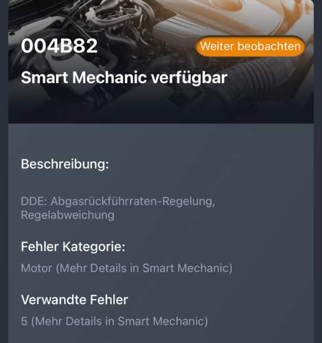

Im Teillastberiech ruckelt mein Auto leider etwas mal zärter mal stärker immer im bereich zwischen 1500 und 1800 1/min
Neu gemacht wurde auch schon das Agr ventil brachte aber keine besserung.
Zudem zeigt der fehlerspeicher 4B82 an
Beim Ausbau des Saugrohr druck sensors ist mir etwas verkokung aufgefallen
Kann es damit zu tun haben dass dieser fehler kommt?

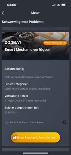

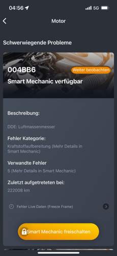

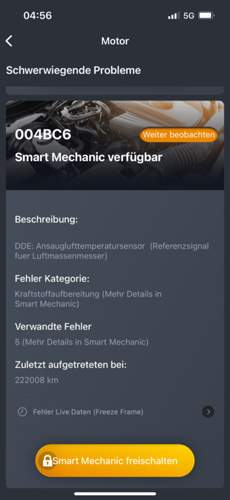

Mittlerweile zeig er den fehler der abgasrückführraten regelung nicht mehr an sondern 4 andere 2 mal luftmengenmesser und 2 mal ansauglufttemeratur
Hier sind die fehler mit codes..
Ich bin echt noch am verzweifeln

Für eine genauere Analyse sind erstmal Angaben zum Motor und Laufleistung notwendig.
Weiterhin ist Carly nicht das Tool für die intensive Fehlersuche. Da sollte für eine genaue Diagnose mit Ista oder Rheingold ausgelesen werden, oder alternativ ein paar Euro in die Hand nehmen und bei BMW auslesen lassen.
Wenn Du probehalber mal den Stecker von Luftmassenmesser abmachst, läuft er dann besser?
Motor ist der n47d20c mit 222.500km
Ja ich weiss aber wo bekomme ich ista oder rheinhold her?
Wie lange kann ich mit dem abgezogenen stecker fahren? Und wird es probleme mit sich führen wenn ich mit stecker ab auf die arbeit fahre?
Wenn der LMM abgeklemmt ist und der Motor dann besser läuft, kannst Du davon ausgehen, dass dieser defekt ist und einen neuen einbauen. Aber kein billigen eBay / China Nachbau.
