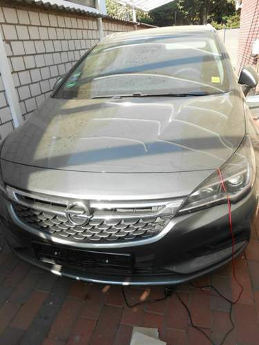

Hallo,mein Astra ST Active 1.4 Baujahr 06.07. 2017 hat auch so ein Problem.
Gekauft habe ich ihn 31.08.2018, Kilometerstand 30144. Im Februar ging es dann los, beim Beschleunigen fing er zwischen 2000 und 3000 Umdrehungen an zu ruckeln und Leistung hatte er auch nicht. Ab 3000 Umdrehungen ging er dann wieder ganz Normal. So bin ich in Werkstatt, die haben ein Fehlerauslesung gemacht und nicht´s wurde angezeigt. Der Meister hat dann eine Probefahrt gemacht und hat es dann selber mitbekommen.
Nach Wochenlanger Reparatur haben Sie dann die Injektoren erneuert.
Dann fuhr er wieder ganz normal, aber nur für die nächsten 6000 km. Ruckeln kam zurück, ich in die Werkstatt.
Die sagten mir das es dieses mal was anders sei,behielten den Wagen da und dieses mal reinigten sie die Injektoren.
Als ich den Wagen wieder bekam und nach Hause fuhr war das Problem immer noch da.
Nächsten Tag rief ich in Werkstatt an und sagte Ihnen das ich vom kauf zurück treten werde, da noch eine Werksgarantie besteht. Diese zieht sich jetzt schon 7 Monate hin und im Mai habe ich einen Gerichtstermin.

Hallo Habe genau das gleiche Problem. Habe im Mai 19 NEU gekauft und im Juni reklamiert. Injektoren wurden getauscht und sämtliche Messungen durchgeführt. Alles ohne Erfolg. Im März 20 kam die Diagnose Motorschaden mit Austauschmotor. Habe abgelehnt und jetzt läuft die Sache über einen Anwalt.
Wünsche ich mal Glück und Geduld , der hier steht seit Dezember rum. Klageschrift ist raus höchstens noch ein Jahr.
2x Nachgebessert an der undichten Ölwanne.
Rücktritt
