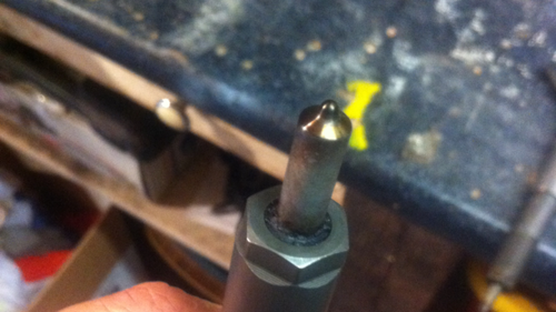

Ich habe meine letztes Jahr ausgebaut und selber gereinigt. Der Wagen hat vorher geruckelt. Seither ist das weg. Ich muss aber noch 2 Stück erneuern, weil da die rücklaufmenge zu hoch ist. 360€ ist natürlich ein super preis. Schauen was dabei rumkommt. So schlimm finde ich das in dem Video aber nicht. Hier mal ein Bild vorher nachher
Vorher
Nachher
