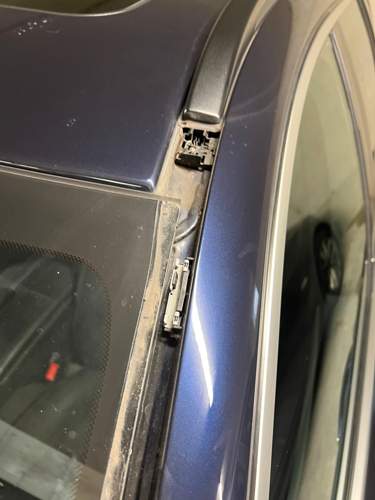

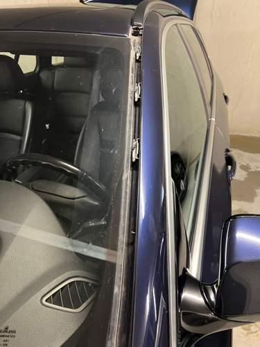

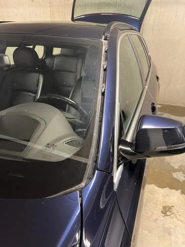

Zum Dank knallte mir bei ca. 240 km/h ein Ast gegen die Frontscheibe (ohne Bäume in der Nähe??). Erstaunlicherweise war der Einschlag ziemlich dumpf und gar nicht mal so laut. Zu Hause habe ich dann bemerkt, dass dieser Ast mir die Leiste der Frontscheibe „abgesprengt“ hat. Ansonsten nirgends ein Kratzer oder Ähnliches. Dummerweise ist diese Leiste in Wagenfarbe lackiert, worum ich mich morgen erstmal kümmern muss :-/
