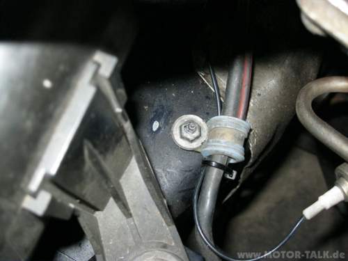

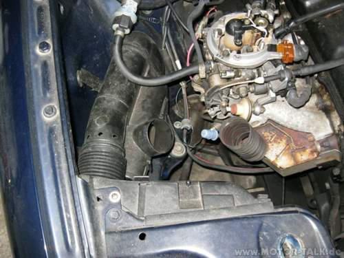

hallo audi-fans! zum thema ruckeln des pm möchte ich noch ne ergänzung machen. hatte vor einigen monaten das große problem bei meinem pm von ez 6/91 . hab hier viel gelesen und die monojetronik
näher untersucht, aber nichts gefunden. als mein sohn dann auf der rückfahrt hier ins saarland bei saunassem wetter das problem verstärkt hatte und der wagen bocksprünge machte, hab ich nochmal
einen blick auf das umfeld der monojetr. geworfen. dabei fiel mir auf, dasss das kabel von der lambdasonde über den längsholmen lief. habs beseite geschoben und siehe da: war ne blanke stelle drunter und die isolierung des kabels an der stelle beschädigt. hab dann ein fach das kabel zu den anderen (siehe bild) verlegt. probefahrt und bocksprünge waren weg.
ist also e i n e möglichkeit für ruckeln und aussetzer. (zwei bilder: 1) monojetronik 2) verlegtes kabel der lambda und blanke stelle links neben der halterung/mutter der kabelführung.
hofentlich sit´s jemand ne hilfe. dane noch den hilfsbereiten schreibern hier.
werner
ps.: gibts ne schrauber/fangruppe hier im saarland?
Img-0127
sorry, das foto von der monojetr. war nicht hochgeladen. hier isses..
w.
Bild #204261281
