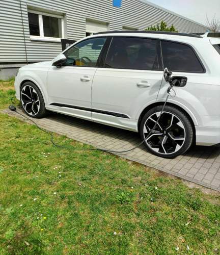

Räder sind drauf, aber es müssen hinten diese hässlichen radhausabdeckungen (flaps) drauf, da 150mm über radmitte ein Bereich von 2-3cm das Profil nicht vom Radhaus/Stoßfänger bedeckt ist. Nervt, aber muss man durch...
Bilder wären schön. Die Flaps hast Du auch bei den 22 Zoll Felgen. Da meiner komplett schwarz ist, sehe ich das nicht so eng.
Themenstarteram 2. April 2021 um 7:37
Hat jemand Teilenummern für die hinteren Flaps?
Meiner ist Weiss, da fällt das schon auf denke ich.
Anbei Mal ein Foto.
Themenstarteram 2. April 2021 um 7:41
Bitteschön
Screenshot-2021-04-02-09-39-17-259-com-google-android-apps-photos
Lass die Dinger doch einfach vor dem Einbau weiß lackieren.

Hab ich mir auch schon überlegt. Muss erst Mal sehen ob andere Prüfer da nicht drüber weg schauen. Mag da nicht unbedingt was hängen haben, aber so ist's leben...
Das Problem kommt immer, wenn mal was passiert. Wenn dann der Gutachter feststellt, dass die Dinger nicht dran waren, kann Dein Prüfer noch so oft drüber weggeschaut haben. Die BE erlischt halt, unabhängig vom TÜV. Man kann Glück haben, dass die Ursache des Unfalls (oder was auch immer) in keinem Zusammenhang steht mit den Flaps. Aber sowas wird immer vor Gericht entschieden. Ich habe mich da sehr intensiv mit einem Verkehrsrechtler mit auseinandergesetzt, als ich die Dinger an meinem weißen C63 entdeckt habe. Nach einer Weile habe ich sie nicht mehr wahrgenommen.
Themenstarteram 2. April 2021 um 11:15
@halblinks schrieb am 2. April 2021 um 12:51:27 Uhr:
Das ist richtig. Streite ich auch nicht ab. Ob hier tatsächlich in irgendeiner Weise ein Unfall zustande kommen kann ist mMn fraglich. Eher ist es ein bürokratisches Thema wie so vieles in Deutschland. Wie auch immer möchte ich ziemlich wenig dieser Flaps raus schauen lassen, nur soviel wie tatsächlich notwendig und falls notwendig. Ich werde erst Mal andere Prüfstellen durchgehen, wie gesagt vielleicht sieht das ein anderer Ingenieur anders...
