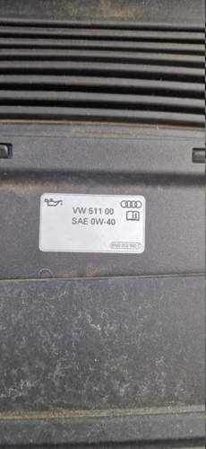

Inspektion / service steht geplant für den 31e Januar. Adaptiver cruise control noch immer ohne Funktion. Ich nehme mein eigenes Öl mit, mobil 0w40 korrekt oder ? Rsq8 05 2022
