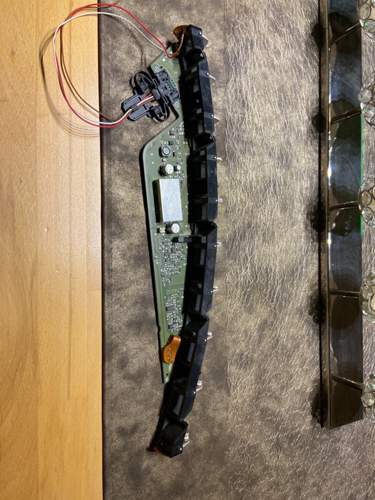

Hallo zusammen. Besten Dank für eure Post‘s. Ich komme einfach nicht weiter. Ich habe jetzt mehrfach mit der Firma telefoniert aber die Wissen nicht wirklich an was es liegt und sind davon überzeugt das es ihre Technik nicht ist und sagen es kann nur an der originalen Platine liegen. Davon hab aber ich keine und sie haben auch keine mehr für den rechten Scheinwerfer. Was kann ich denn jetzt tun? Ich bekomme so derzeit auch keinen TÜV der im August dran gewesen wäre da ja das Standlicht bzw das Tagfahrlicht nur für kurze Zeit an geht und dann bringt recht zeitnah das Steuergerät den Fehler das eins von beiden defekt ist und schaltet ab.
Anzumerken ist vielleicht noch das wenn es jetzt früh kalt ist der Fehler erst nach ca 10 Minuten kommt, wenn die LED’s ne Zeit lang geleuchtet haben. Ne Idee oder so eine originale Platine hat von euch keiner oder?
Vg Marcel
Wenn Du diese Platine meinst…..
dann kann ich helfen. Stammt von meinem rechten SW, den mir ein Radfahrer kaputt gemacht hat. Alles andere mit PN.
@prototyp001
Wenn durch deine Kooperation mit @RudiS - also durch Tausch der internen Elektronik-Platine in deinem Scheinwerfer das Prob gelöst sein sollte, dann habe ich Interesse an der ausgewechselten Defekt-Platine.
Grüße, lippe1audi
Habe schon nachgefragt, ob es möglich ist, dass Du die ausgewechselten LEDs bekommen kannst. 😁 Die sind ja auch noch gut.
Ich merke schon, dass du solche Reps noch nie ausgeführt hattest.
Es ist nicht möglich, LEDs von dieser 10-er-Kette - montiert auf einem Flexband - ohne Zerstörung runter zu bekommen. Die sind dreimal verlötet: zweimal an den beiden Kontakten, also Anode und Kathode, und einmal unten drunter. Da kommt niemand mit dem Lötkolben ran, und wer - aus welcher irren Vorstellung heraus auch immer - auf die Idee käme, da ALLES so zu erhitzen, dass so'ne LED sich löst, der muss anschließend den Feuerlöscher in Betrieb nehem, mindestens aber das völlig verkokelte und völlig unbrauchbare Flexkabel entsorgen. Ach ja - die unnütze Elektronikplatine am besten gleich mit.

Ja, die "Originalen" sind schon seit Längerem aus. Es war recht mühsam, sich durch die Reste-Angebote an ähnlichen Bauteilen auf diversen Online-Plattformen durch zu wühlen. Das führte zu nicht gerade wenigen Fehlkäufen und auch zu der Erfahrung, dass in manchen Angeboten etwas "sehr großzügig" - um Absicht nicht direkt zu unterstellen - mit den Bezeichnungen umgegangen wurde.
Für mich ist im Moment die Nachschub-Krise nicht drängend, habe eine alternative LED-Sorte entdeckt: auch Osram Golden Dragon und die Lichtfarbe ist statt 6.000 Kelvin 6.500 K, also geringstfügig ein Stich weiter ins Blaue. Der Unterschied ist aber nur bei gutem Willen feststellbar, als Messgerät sind unsere Augen nicht so der Bringer.
An der besagten kompletten Platine von @prototyp001 oder natürlich auch von anderen Usern bin ich daher nach wie vor interessiert. Möchte gerne noch Experimente sowohl zum Löten auf dem Flexband als insbesondere auch zu einer deutlich verbesserten Kühlung ausgewechselter LEDs vornehmen.
Das ist ja ein wenig besprochenes Prob: nach dem Auswechseln fällt ja für die neu eingebaute LED der optimale Wärmekontakt zur "Kühlfläche" flach. Die K in Anführungszeichen, weil sie den Namen nicht so recht verdient: die Kühlung im orig-Zustand ist - hüstel - diskussionsbedürftig. Mindestens.

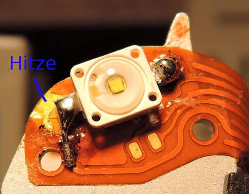

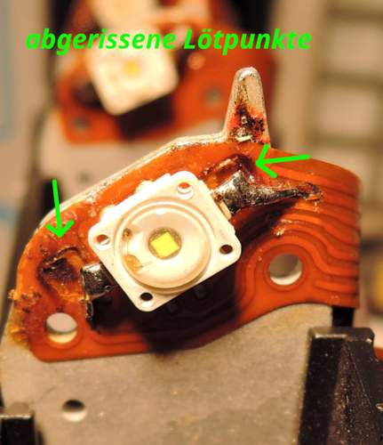

Speziell für einen User mit Informationsbedarf zum Ablöten von LEDs auf Flexband - is klar, den einen oder anderen könnte es auch interessieren – hier mit knappen Worten ein kleiner Exkurs, was es beim Ablöten von als Beispiel diesen 10 LEDs des RS6-Scheinwerfers und ähnlichen Systemen zu beachten gibt, um einen Erfolg beim Ablöten einzufahren und kein Desaster zu generieren.
Zum Desaster erst mal ein paar Bilder - auch zur Abschreckung -, wie man es nicht ausführen sollte. Diese zeigen nicht meine Arbeiten, sondern diejenigen irgendwelcher „Vormonteure“, d.h. sie stammen von Schaltungen, an denen sich vorher schon jemand ungut eingebracht hatte.
Zur Erinnerung: Jede LED ist dreimal verlötet: die beiden seitlichen Kontakte, das sind der Anoden- und der Kathoden-Anschlusspin, und einmal unten drunter: da gibts eine kleine, kreisrunde Kühlfläche. Deretwegen ist das ganze Gestrampel notwendig, an deren Lötung kommt man nicht ran. Das erfordert also einen rechten Aufwand, um die LED raus zu bekommen. Das geht nicht zerstörungsfrei, die LED ist anschließend Sperrmüll, leider. Wer eine andere Methode zur „heilen“ Demontage behauptet, zu kennen, der muss eine reichlich und überzeugende Dokumentation hier einstellen. Was ja erbaulich wäre, gäbe es denn „in echt“ eine. Bislang war da nichts, nicht mal die Behauptung und ich erwarte auch nichts.
Nun also gilt es, bei der Demontage der LED das Schrotten des Flexbandes zu verhindern. Um die Arbeitsschritte zu verstehen, bitte erst das vierte Bild betrachten. Das ist der zunächst anzustrebende Zustand. Die einzelnen Schritte:

2 ) Ablösen der Elektroden:
Es muss hoch dringend verhindert werden, die Lötflächen aus ihrer Flex-Unterlage hoch zu reißen und damit den Kontakt zu den dünnen Flex-Leiterbahnen zu zerstören. Einen solchen Abriss später zu reparieren, ist eine große Herausforderung, wie man an der Flick-Schusterei auf den Bildern des Schreckens sehen kann. Es gelingt, wenn man zunächst dafür sorgt, dass der LED-Körper sehr fest auf die Unterlage gepresst wird. Dafür benutze ich eine Klemmzange aus dem Baumarkt, welche einen sehr, sehr kräftigen Anpressdruck erzeugt. Von dieser Zange sind nur die Kunstoff-umhüllten Greifspitzen auf dem Demontage-Foto zu sehen.
Nun heißt es, kurzfristig pervers zu werden. Will sagen, es soll ja eigentlich entlötet werden. Tatsächlich wird aber zunächst das Gegenteil ausgeführt: auf jede der beiden Anschlüsse kommt ein guter Tropfen heißen Lötzinns. Das deshalb, weil die alten und mit nur wenig Lötzinn versorgten A-Pinne sich sonst nicht oder nur unter Zuführung unnötig vieler Hitze lösen lassen. Manchmal klappt das auch gar nicht und die Folie schmilzt, weil es einfach viel zu lange dauert. Also frisches Lötzinn drauf, das auch eine Sekunde die Hitze verteilen lassen als Grundlage für das spätere Entlöten.
Nun wird die kräftige Klammer dafür genutzt, die LED für die nachfolgende Arbeit des Hochbiegens der A-Pinne nieder zu halten. Dass muss ein echt starker Andruck werden.
3) Ablösen der Elektroden:
Das Ablöten der beiden A-Pinne will vorher bedacht sein.
Zunächst braucht man ein Werkzeug, dessen Spitze klein genug ist, in die recht winzige freie Lücke unter einem Pin fassen zu können, andererseits muss es auch sehr stabil sein – weswegen Winzig-Schraubendreher meistens ausscheiden. Ich habe da einen Uhrmacher-“Schraubendreher“, der halt eine solche Spitze aufweist.
Die Bewegung des Abhebelns eines Pinnes kann aus Platz- und anderen Gründen nicht senkrecht „nach oben“, also direkt am LED-Körper hoch erfolgen. So kann man entweder gar nicht fassen, oder man reisst im Falle großer Gewalt doch die mittlere Lötung los – dann kann man alles wegwerfen.
Die Bewegung des Abhebelns sollte daher in einem Winkel von 45° vom LED-Körper weg führen.
Wenn das bedacht ist, dann das spitzige Werkzeug unter den A-Pin führen, danach mit der Lötspitze Hitze auf die Lötung bringen und sehr genau hinschauen, wann das Lot geschmolzen ist. Erst jetzt Kraft auf das Werkzeug bringen und mit kontrollierter Gewalt im 45°-Winkel hebeln. Obacht: das muss und soll im ersten Anlauf nicht perfekt werden. Das Ziel ist es zunächst lediglich, den Pin von der Unterlage etwas abzulösen, 3 Millimeter wären ein gutes Ergebnis.
Nun die Lötspitze sofort wieder wegnehmen, die Hitzezufuhr darf auf keinen Fall mehr als 2 Sekunden dauern. Bei meinen Arbeiten war in den meisten Fällen das Lot wieder hart, bevor die Verbindung getrennt war, der Pin war also nicht frei. Das macht aber überhaupt nichts, wie gesagt, die Hauptsache ist das Erreichen einer eher geringen Entfernung vom Untergrund.
Sollte also noch Lötzinn zwischen alter Lötposition und dem A-Pin existieren, dann Werkzeugwechsel: die Spitze weg und ein Skalpell zur Hand nehmen. Nach einer Mindest-Wartezeit von 30 Sekunden das Lot wieder erhitzen und sofort die Skalpell-Spitze durch das Lot führen. Dabei natürlich nicht das Skalpell in das Flexband bohren, sondern sorgsam waagerecht führen, sodass keinerlei Beschädigung stattfindet. Is klar, dabei die Lötspitze weg. Das Lötzinn wird wieder hart, backt aber nicht am Stahl des Skalpells an, vielmehr lässt sich dieses ohne jedwede Gewaltanwendung zurück ziehen und zurück bleibt dann der nunmehr sauber von der Unterlage getrennte A-Pin. Das auf beiden Seiten so ausführen.
