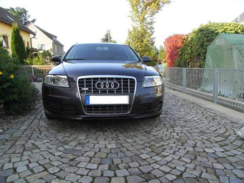

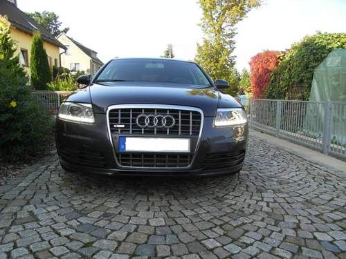

Themenstarteram 13. März 2009 um 20:26
nach wochenlanger abstinenz wegen werkstattaufenthalt zwecks umbau, und jonglieren verschiedener kombinationen ist er nun endlich fertig ! so sieht die winterkonfiguration aus :

es wird nur das gehäuse mit den integrierten LED Leisten, und NSW des RS6 gewechselt - die gasentladungslampen (xenonbrenner) werden von euren bestehenden SW entnommen und eingesetzt.
