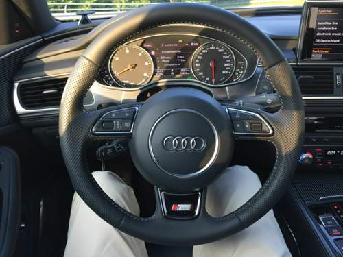

Lange überlegt, etwas gezögert, dann gemacht: mein FH hat mir das RS6-Lenkrad besorgt und eingebaut. Zum Preis: Lenkrad mit (dem erforderlichen, weil geringfügig anderen) Airbag inkl. Einbau rd. 1.200 EUR. 😛😛😛
In diesem Zusammenhang wurde auch gleich das SW-Update für die Lenkung aufgespielt, diese ist jetzt -gefühlt und subjektiv betrachtet, nicht belegbar 🙄- deutlich besser weil ... ja warum eigentlich? Keine Ahnung, vllt. liegts am neuen Lenkrad? 🙄
Wermutstropfen: durch das SWU sind meine ganzen Codierungen (Gurtwarner, Zeigertest, Öltemperatur, Motor aus) rausgeflogen, der nette FH macht sie morgen aber wohl wieder rein ... 😁
Jetzt aber zum Lenkrad-"Fazit": im Vergleich zum "dünnen" Serienteil sowas von geil!!! Schwer zu beschreiben, aber die Haptik (... und die Optik 😁) sind genial und allemal den Preis wert (okay, jetzt heisst es 6 Monate auf Schnitzel verzichten...)

Ok, bei Audi meinten die zu mir das, dass P genau das bedeuten würde. Die waren sich aber nicht sicher. Welche Airbagteilenummer ist den bei dir Original verbaut? Welches Lenkrad bei mir verbaut ist siehst du auf angehängten Foto. Ist das relevant welches Leder verbaut ist? Halte uns auf alle Fälle mal auf dem laufenden!

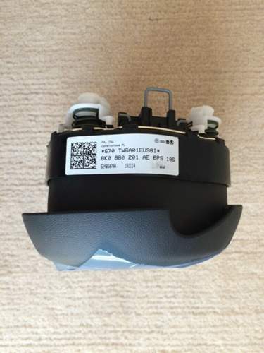

653,31€
So, kurzes update. Die o.g. Aufzählung ist leider etwas irreführend, als man meinen könnte, daß der genannte Airbag für das abgeflachte RS6-Lenkrad wäre. Mit nichten, es ist der Airbag zum Standard S line-MFL.
Der korrekte Airbag hat die TN 8K0 880 201 AE. Somit ist in der Tat, wie ja schon erwähnt wurde, im Falle eines RS6 Lenkrads leider auch ein neuer Airbag notwendig. Im Anhang das Bild dazu.
Es wäre auch zu schön gewesen.
Img-1441915448-23679
haette ein faehiger Teilemensch anhand der Codes erkennen MUESSEN!!!
im ETKA ist alles korrekt hinterlegt
@rudiyoda1 schrieb am 19. September 2015 um 11:49:08 Uhr:
Du kannst mir glauben, daß mein Teiledienstmitarbeiter fähig ist, da lasse ich nichts drauf kommen. Wir haben uns gemeinsam von der o.g. TN leiten lassen und leider nicht die PR-Nummern verglichen.
Irren ist menschlich, aber du bist perfekt.😉
