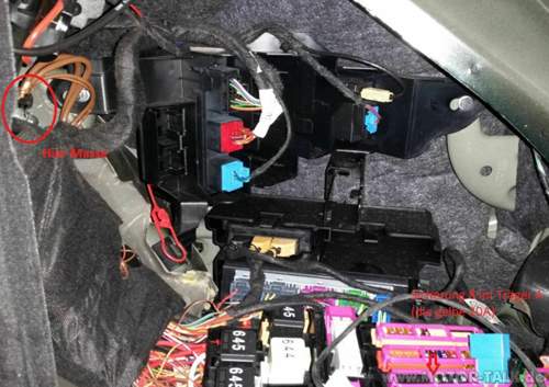

Das Video kenn ich schon auswendig 😁 , die Nummer der Sicherung bleibt mir bis Januar verschlossen (da kommt erst der RS6) und den Massepunkt 😕 muss ich von jemand kompetenten suchen lassen 😉 [ mein Nachbar ist da ein gutes Opfer 😁 der arbeitet für Porsche, da gibts bestimmt auch Massepunkte ]
Guten Morgen in die Runde,
anbei das Foto wo Masse und welche Sicherung betrofen ist.
Beim vFL und FL A6 ist es die selbe Sicherung. Siehe Sicherungsbelegung aus Boardbuch.
Ansonsten findet sich auch Masse bei vFL und FL an der gleichen Stelle.
Hatte bei mir schonmal geschaut und bin auch am überlegen mir das Modul zuzulegen.
Achso zum Einbau:
Er hat sich wohl das Plug&Play geholt, also das Modul + den Sicherungsadapter.
So musste er nicht selbst basteln oder gar die Kabel durchtrennen.
Wer den Sicherungsadapter mitkauft, der muss allerdings dennoch minimal basteln.
An den beiden grünen Zuleitungen des Moduls müssen noch die Quetschverbinder mit einer Quetschzange angebracht werden.
Einbau erfolgt ansonsten wie in der Anleitung (PDF) auf der Webseite beschrieben.
Anfangs wollte es nicht gleich, deswegen hatte er dann mal kurz den kleinen Kopf am Hochsicherheitsschlüssel gedrückt. Dann ging alles.
