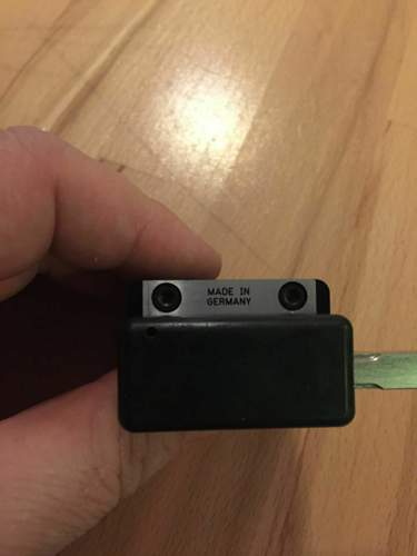

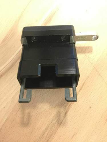

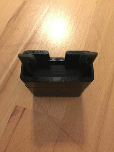

Das Problem sind die Haken die man im Blindflug so drehen muss, das sie sich in die Buchse einhängen. Das Ding verdeckt die Buche und ohne Schlüssel kann man das Teil nicht entfernen. Wenn der Schlüssel das Schloss entriegelt kann man an die Imbusschrauben ran und alles wieder rausfummeln

Genau, der OBD Stecker verschwindet komplett. Quasi ist der OBD Stecker mehrfach geschützt, denn wie RudiS schon geschrieben hat muss man zusätzlich noch die Imbusschrauben lösen und danach die Haken rausfummeln. Erst dann kommt man an den Anschluß und für Diebe dürfte dies zu Zeitaufwendig sein.
Diebe werden versuchen, die Abdeckung mit Gewalt abzureissen. Wenn sie sie nicht runter bekommen ist dein Auto trotzdem ganz schön in Mitleidenschaft gezogen. Je aufwendiger es wird, desto mehr Gewalt wird angewendet. Das Auto braucht dann hinterher eine gute Reparatur, wie ich bereits schrieb.

Selbst wenn sie die Abdeckung abreissen werden die nicht an den Stecker kommen.

Die Fahrzeuge mit Keyless System geraten völlig unbeschädigt in die Hände der Diebe. Sie öffnen und starten mit dem verlängerten Signal des Schlüssels. Damit fahren Sie erstmal weg. Die Nachbildung des Schlüssels über die OBD Schnittstelle erfolgt dann irgendwann später. Dort haben sie auch genug Zeit den OBD Saver zu entfernen. Meiner Meinung nach bringt das gar nichts.
Ohne Keyless müssen sie das Fahrzeug aufbrechen und den Schlüssel vor Ort kopieren. Da könnte der Zeitfaktor für den Saver sprechen.
