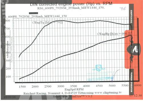

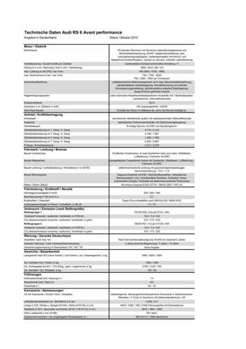

Anbei zum Vergleich die Messung meines originalen RS6 Performance (Messung wurde aber bei 5700 rpm schon gestoppt), und die "Technischen Daten" für den RS6 Performance, Stand 2015. Gibt es da was neueres? Ich hatte das Datenblatt kurz vor Auslaufen des RS6 von der Website gezogen.
Es ist natürlich immer die Frage, inwiefern die Leistungsprüfstände vergleichbar sind, aber eigentlich zeigen beide Messungen, daß die laut "Technische Daten" versprochenen 700 Nm ab 1750 rpm im Serienzustand doch bei weitem nicht erreicht werden.
Interessanterweise findet dann selbst bei einem 730PS Tuning im unteren Drehzahlbereich keine / kaum eine Anhebung statt. Erst ab 2500 rpm wird die Anhebung sehr deutlich.
Vielleicht kannst ja mal bei Ziegert nachfragen, ob es dafür bestimmte Gründe gibt und was sie von den Werten in den "Technische Daten" halten. Wurde da evtl. was angepaßt wegen WLTP?
