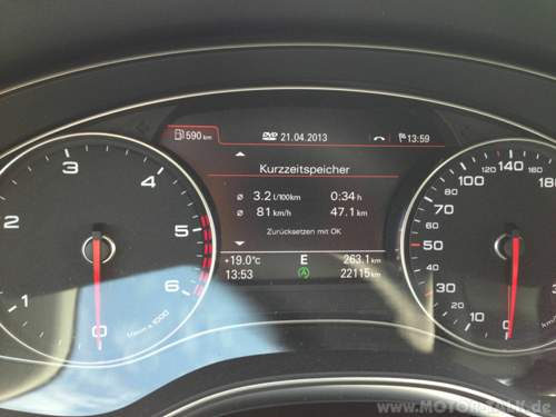

Hi Jeipee,
ich denke, ich kann Dir weiterhelfen. Ich fahre einen 3.0TDI Handschalter mit ursprunglich 204PS.
Zunächst: Den Frontantrieb kann man nicht mit dem des A4/A5 vergleichen. Ich hatte vorher den A5 2,7TDI und damit ständig Traktionsprobleme.
Beim A6 - nichts. Ausser, Du willst bei Regen ein Ampelduell gewinnen. Ich glaube, beim A6 ist eine Sperre oder ähnliches verbaut.
Meiner hat mittlerweile 265PS und trotzdem macht er noch Spass.
Fairerweise muss man aber sagen, dass quattro und Tiptronic noch mehr Spaß machen (hab ich im A4 3.0 TDI Cabrio).
Jetzt der Vorteil: Du sparst nicht nur beim Einkauf einige Tausender, der Spritverbrauch ist einfach sensationell: Mein Rekord liegt bei 3,2l/100km (siehe auch: http://www.motor-talk.de/.../...nsten-verbrauch-hier-t4001222.html?... ) und Bild.
Durchschnittlich fahre ich das Auto (schnell bewegt) mit 7,1l/100km, das sind 2,5l weniger als mein Cabrio.
So, ich hoffe, das hilft Dir weiter, ansonsten melde Dich nochmal.
Gruß, Florian
