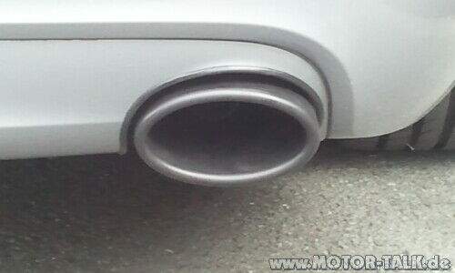

Ich habe zwar nur den 3.0 tdi.... aber wer etwas Geschick hat kann den Defusor auch bearbeiten für die ovalen Endrohre (RS6 bei mit)
Heck
Heckrohr RS6
