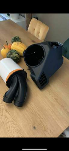

Und zwar habe ich den RS6 Luftfilterkasten umgerüstet.

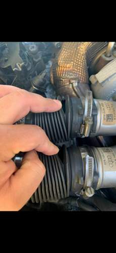

Leider passen die Orginal Anschlüsse vom Turbolader nicht auf den Schnorchel des RS6 Luftfilterkasten.
Der Schnorchel hat ein größeren Durchmesser.
Jetzt zu meiner Frage.
Passen die Verbindung vom RS6 auch auf die Anschlüsse des S6 Turboladers?
Die Turbolader müssten doch die selben sein oder?
Dann würde ich die Gummis eventuell tauschen damit auch der Schnorchel und Orginal RS6 Luftfilter passt.
Hier nochmal ein Foto welche Verbindungen ich meine!

Hi, also ich habe bei meinem Audi S7 den LFK vom RS7 verbaut weil es bei mir notwendig war. Mein S7 ist optimiert auf 580 PS braucht dementsprechend mehr Luft für die Turbos. Die Serien Faltenbalgs sind bei mir paar mal gerissen wie man auf dem Foto sieht.
Dadurch das soviel druck entsteht halten die Serien Faltenbalgs vom S7 das nicht aus. Der Unterschied von dem LFK RS7 ist das der Innenleben größer ist. Und der Auslass 20mm breiter ist. Serien Faltenbalgs vom S7 sind 80mm Durchmesser die vom RS7 100mm Durchmesser.
Plus mit Pipercross Filter ist alles top bis jetzt.
Leistung wurde auch gemessen auf einen Prüfstand.
Habe dadurch eine Leistungssteigerung von 18 PS bekommen.

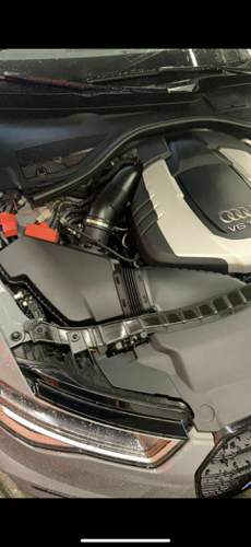

Hallo, ich fahre einen Audi a6 competition bj 2015 und wollte mal fragen ob der Luftfilterkasten vom rs6 auf den Wagen drauf passt oder muss ich da irgendwelche Umbauen durchführen ? Weiß nicht ob das Thema schon mal aufkam.

Funktioniert. Passt Plug and Play. Musst aber den Luftfilter vom competition nehmen.
[Von Motor-Talk aus dem Thema 'Luftfilterkasten umrüsten rs6' überführt.]
@Schoppi00 schrieb am 30. Juli 2021 um 10:23:05 Uhr:
Warum soll der Filter von Comp sein ?!
Weil der Anschluss vom rs Filter größer ist als der vom Competition.
Der Flansch vom rs Modell passt nicht an den Luftmassenmesser, da zwei Abgänge.
Ich habe einfach den raidHP Filter für den competition in den rs Kasten gesteckt und den original Flansch zum lumame. Funktioniert super.

Ich hätte mal eine Frage an die, die den RS6/RS7 Kasten in ihren S6/S7 gebaut haben, und dabei auch das RS Doppelrohr vom LFK verwendet haben:
Wie habt ihr die Verbindung zu den Turborohren hinbekommen? Aktuell habe ich Silikonschlauch Reduzierungen von 67mm auf 57mm inkl. Schlauchschellen verbaut, die grundsätzlich auch passen, aber mit ihrer Standardlänge von 100mm leider zu kurz sind. D.h. durch die Motorbewegung lösen sich entweder die Schläuche oder das Doppelrohr am Luftfilterkasten.
Bekommt man irgendwo längere Reduzierungen her? Ideal wären wohl eher 120-130mm. Würden alternativ die Riffelschläuche vom RS passen? Soweit ich weiß, sind da ja die Turborohre dicker, aber wie dick genau?
