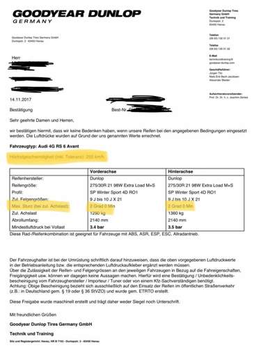

Reifen sind bei 21" 285/30R21. Die Blade-Felge wird wohl nichts werden auf deinem RS6. Da passt die ET46 nicht. Die ist da zu klein, Bremssattel vorn. Könntest vielleicht mit der ET35 bei 21" z.B. Rotor hinkommen.
Meine Blade Felgen sind Gott sei Dank die vom RS7 mit ET35. Ich gehe mal davon aus, dass der RS7 die gleiche Bremse hat wie der RS6 und von daher müsste es eigentlich passen. Allerdings bin ich mir unsicher, ob der Reifen in 285/30 auf einer 9J Felge freigegeben wird. Sonst muss ich auf 275/30 umsteigen...
@Schafi100 schrieb am 14. November 2017 um 07:56:51 Uhr:
Der 285/30R21 hat 100 Traglast und der 275/30R21 "nur" 98. Ich weiß nicht ob das reicht beim RS6 P.
Der 285 sollte aber auf die 9 Felge passen. Original sind die Felgen aber 9,5x21ET25.
Der RS6P hat eine Max Achslast von 1290 vorne und hinten 1360. Da sollten Winterreifen 275/30R21 in 98W (750Kg) doch ausreichen, oder...?
Kann ich so nicht sagen. Mit zunehmender Geschwindigkeit nimmt die Traglast ab. Ab einer bestimmten km/h hat der Reifen nur noch 80% Traglast. Das sind dann 1200 kg pro Achse und keine 1500 kg mehr!
Schau mal bitte bei Wiki unter Traglast Reifen nach. Dort steht es erklärt.
Kann mir hier noch jemand helfen? Ich würde gerne auf dem RS6 meine RS7 Blade Felge im Winter fahren. (9x21ET35) Habe bei Dunlop angerufen bzgl. Freigabe der 285/30 Winterreifen - die werden aber auf einer 9 Zoll breiten Felge nicht freigegeben. 275/30 liegt aber vom Abrollumgang auch noch innerhalb der Toleranz. Nur der Reifen hat nur eine 98‘er Traglast. Zwar hat mir Dunlop eine Freigabe bis 255km/h erteilt (Anhang), aber der maximale Sturz bei maximaler Achslast, darf nicht über 2 Grad sein.
Kennt jemand die Sturzwerte vom RS6 mit DRC oder weiß, wo ich sowas rausfinden kann?
