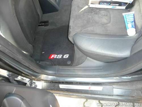

Fußmatten anfertigen lassen.
Weiteres Projekt in Arbeit 🙂 Demnächst mehr.
P.S.
Sieht beim ersten Bild zwar nicht so aus. Aber die Schrift ist gerade.

sehr chice fußmatten,
ist echt gelungen und sieht edel aus
Was musst da investieren für so Fussmatten?
Brauche noch welche für meinen Kombi...
die rs6 bekommt man an der tuningworld oder am wörthersee für 50 -70 euro
