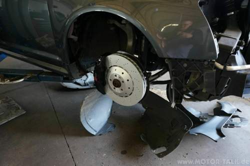

Ich hab mal ne frage würde die rs6 Radnabe auf meinen s5/rs5 passen weil ich würd gerne die Rs6 390mm Scheiben verbauen und Momentan steht der Bremsklotz an einer Seite an und auf der anderen hab ich 5 mm Platz,kann mir da jemand weiterhelfen ?

Genau die RS6 Bremsanlage war auf meinem S5 montiert und sie passte Plug and Play. Wenn da schon irgendwas schleift oder so wäre ich sehr vorsichtig.
Wenn die Bremsanlage komplett original vom RS6/RS7 ist muss die so auf einen S5 passen ohne irgendwelche Änderungen an den Radnaben oder so.

Also die scheibe selbst steht nirgendswo an sonder eine Seite des Bremsklotzes steht an und auf der anderen hab ich 5 mm luftPoste doch bitte mal ein Foto auf dem man das Anstehen des Bremsklotzes erkennt... so ist das immer ein bissel mit Raten verbunden.
Danke für eure zahlreiche Information es ist mir gelungen die rs6 Bremsen zu verbauen musste leider jede menge noch Umbauen aber dafür ist das Resultat Spitze Danke nochmal an alle 😉

Also vorne hat der Bremssatel bei meinen 20Zool Lexani nicht gepasst muste den Bremssattel 3 mm abschleifen und hinten hab ich die rs5 Radnaben verbaut passte aber auch nicht weil der hintere Bremssatel an dir innen seite bei der scheibe anstand bei der vorrichtung musste den auch abfressen lassen 3 mm aber jetzt passt alles ast rein und Bremst wie die hölle 🙂
Hui... Du hast die Sättel bearbeiten lassen... Mutig, Mutig .. was sagt der TÜV dazu ? 😁
.. ok, frisch lackiert wird man es den Sätteln wohl nicht ansehen 😁

Also der TÜV hat von den bearbeitungen garnichts gemärkt 🙂 eintragung lief auch Einwandfrei und ich hab von Bremssatel zu Felgen 3 mm Luft sieht ziemlich Stark aus 🙂 fotos muss ich noch machen aber kommen in Kürze 😉
Mache mal bitte ein paar Fotos .. würde das gerne mal sehen. Hast Du mal andere als die Lexani Felgen aufgesteckt ? ich denke, es hängt auch viel von der Felge ab ob das noch so passt.

Die Gewünschten Fotos 🙂

Ich habe Deine Bearbeitung auf den ersten Blick gesehen ( 2. Foto ) 😁 😁
Denke, das gibt keine technischen Probleme weil da noch genug Material steht, aber der Steg mit dem Bolzen dient der Stattelverstärkung ( gegen Spreizung ) - weiß aber nicht wie ein Prüfer reagiert wenn er es sehen würde 😁
