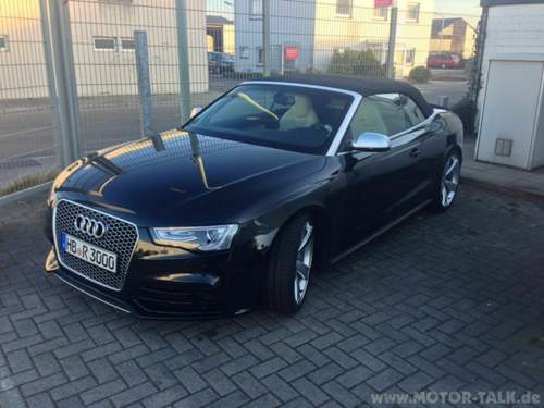

stimmt- aber letztens schien die Sonne wo du da warst : )
Img-0947

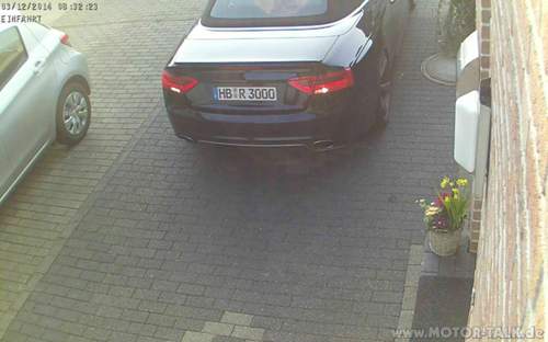

die scheint heute auch....
Foto
und wie immer - sauber 🙂
ich versuche dir nachzueifern....trotz täglicher Benutzung...😎
