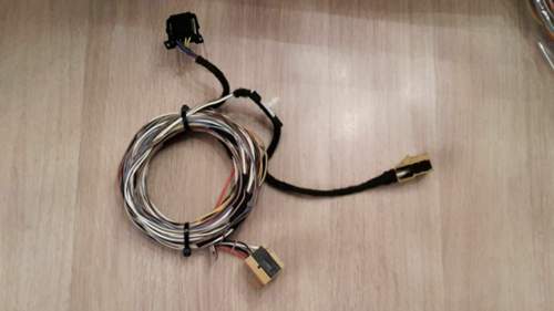

ich habe folgendes Problem:
Ich habe am Wochenende meine RS5 Heckklappe montiert, samt Kabelbaum, Steuergerät etc.
Soweit funktioniert auch alles gut, Geschwindigkeitsabhänig oder per Schalter. Das Problem was ich nun
habe ist, dass der Spoiler erstmal komplett einfährt und dann wieder 1cm hoch. Beim Ausfahren fährt er dann wieder Komplet ein und dann raus. Ich habe es aber bisher noch nicht hinbekommen, dass der Spoiler einfährt und auch so bleibt. Ich habe bereits gelesen, dass jemand auch dieses Problem hatte, wo es ein Gummianschlag war. Ich wüsste aber nicht welcher. Codiert ist alles im Komfortsteuergerät als auch im Schalttafeleinsatz. Fehler sind keine in den Steuergeräten.

lad ihn einfach hier noch ^
ich bin mal so frei....
Ich würde bei Adresse 17 anfangen. Codierung prüfen und korrigieren. Für Leuchtweite muss auch etwas falsch sein da die Kiste kein eigenes Modul mehr dafür haben dürfte.
Wir konnten es nun endlich lösen, wir haben Stecker 32b am Bordnetz STG vorn links nochmal mit allen anderen gelöst geprüft und dran gesteckt - nun funzt alles problemlos 🙂
Vielen Dank für die Tips und Co. 🙂
